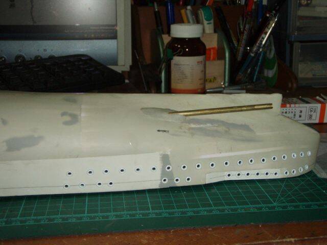

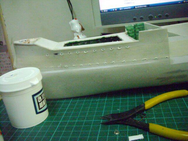

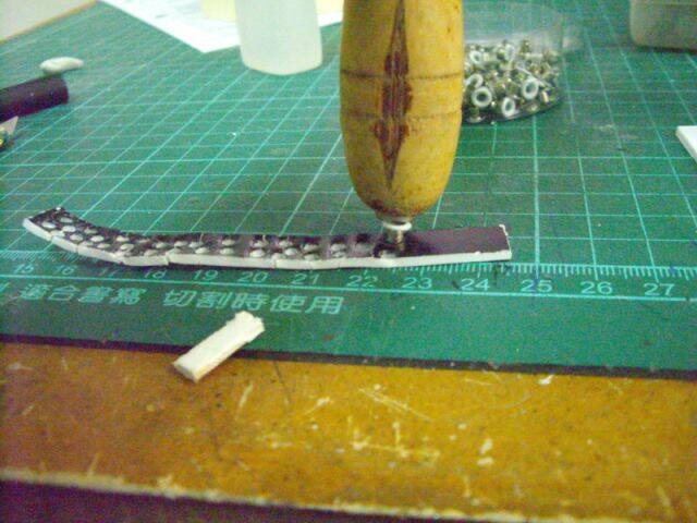

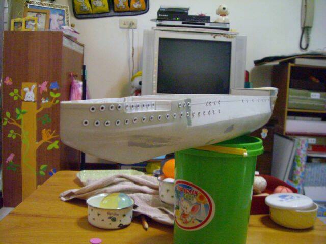

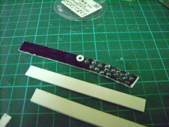

艙窗............
雞眼釘
釘入發泡板
取出上膠
釘入船體..上膠
[ 本帖最後由 rotus 於 2010年5月16日 01:15 PM 編輯 ]

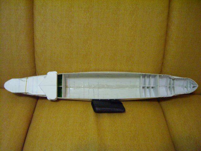

發表於 2010年5月19日 09:04 AM | 顯示全部樓層
剛開始看不懂為何要打窗膠板???原來可做防水塞.感謝分享.  還有!..那船身內龍骨還挖的真平.整個空間變大了.

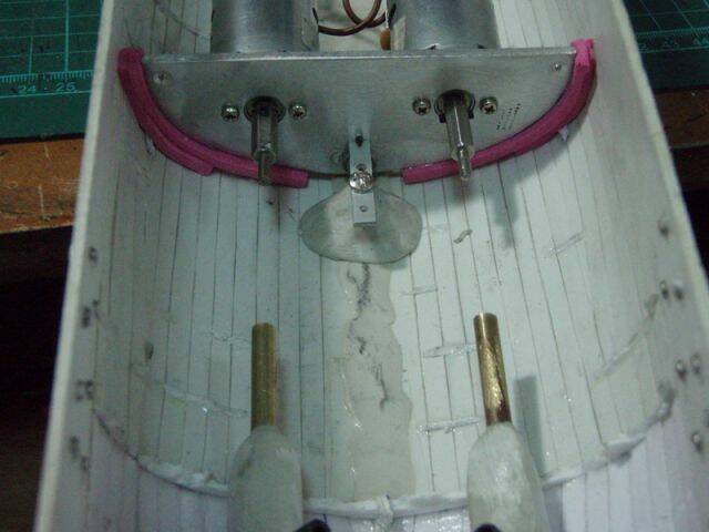

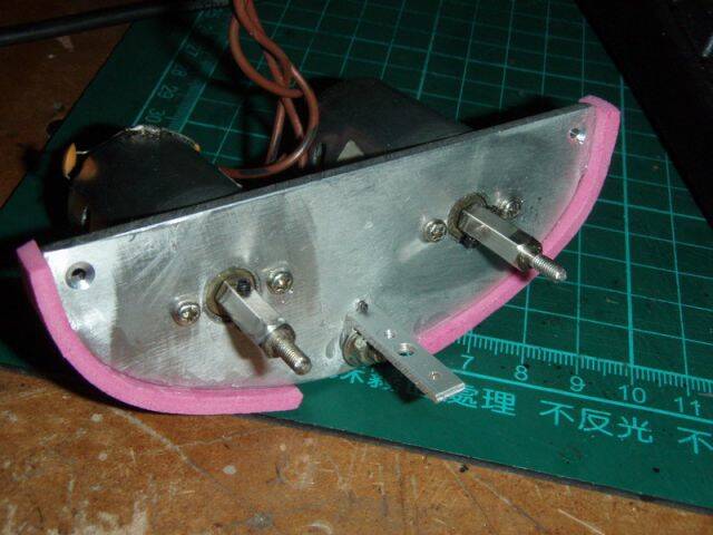

南部出差中,1~2星期才回家一次,回到家還有是要忙,造艦速度會慢了些,...有路過南科湖下車看一看,變漂亮了(記得第一次看到南科湖是10年前,當時湖附近只有台積 6 在蓋廠,全部荒蕪.....

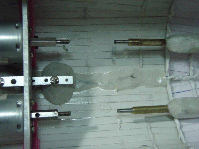

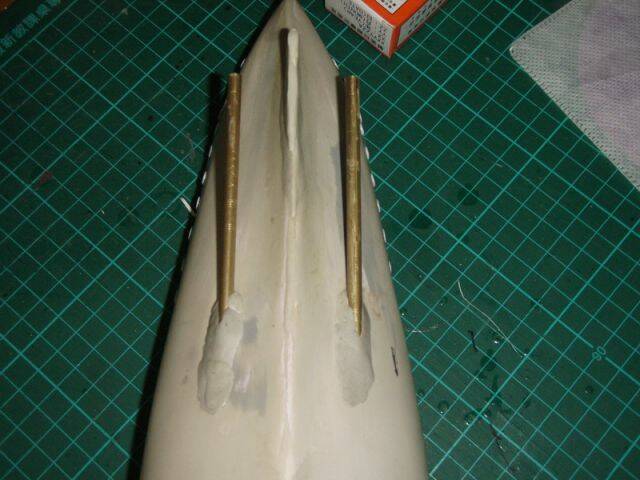

內部動力配置
發表於 2010年5月30日 10:33 AM | 顯示全部樓層

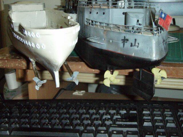

船身不太大, 但用兩個380馬達, 怕不怕太快??及此艦屬高速船身, 用280馬達相信已夠力
 樓主| 發表於 2010年5月30日 12:25 PM | 顯示全部樓層
這艘船長750mm估計完工時含電池重量約2.5KG左右
先前做的中山艦長800mm,重量含電池約2.8kg左右
此艦與中山艦都是用2顆380馬達,兩艘用的槳葉也不一樣,中山艦(自製4葉槳槳面積大,ROSSIYA艦用的是(自製3葉槳,葉面積小)
這2顆馬達轉速不高.只有8000多轉,我用在中山艦的那2顆380馬達是強磁馬達轉速有19000多轉,因此中山艦那艘有加裝3:3:1的減速齒輪,這2顆因該就不用再減速囉
