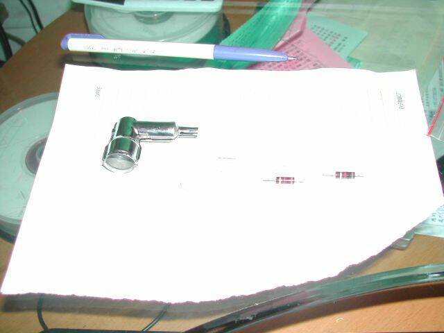

發表於 2010年4月9日 09:14 AM | 顯示全部樓層
請問裏面有這个小東西嗎.............................................可能是這個問題哦
[ 本帖最後由 3MM黑頭 於 2010年4月9日 09:17 AM 編輯 ]
 樓主| 發表於 2010年4月9日 11:20 AM | 顯示全部樓層
原帖由 3MM黑頭 於 2010年4月9日 09:14 AM 發表
裡面有這東西,說來又話長了,當初應該是原廠沒焊好結果飛了40-50趟左右罩火星塞罩子的接縫出分開了所以小弟用烙鐵重新焊過,是不是因為這樣引起跳火不順就不得而知了,下次有空再來試驗看看,最近沒啥時間了......因為季賽又要開始了......趕快給他練下器比較重要
[ 本帖最後由 josephallance 於 2010年4月9日 11:21 AM 編輯 ]
發表於 2010年4月10日 03:01 PM | 顯示全部樓層
火花塞罩子里面有个抗干扰电阻,如果电阻损坏了确实可能出现问题。
如果火花塞罩子被碰伤就要仔细检查里面的电阻和绝缘层。
