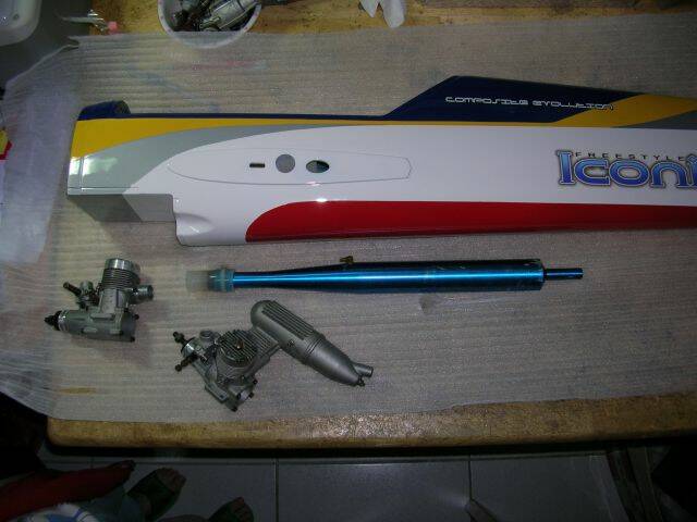

機身長1389mm翼展1397mm
機身玻璃纖維,機翼巴沙木,全機烤漆真是物超所值
但是現在頭大了,因為機身一體成型加速管無法安裝,看看是否能從內部安裝否則只能改裝側排引擎不然只能買顆4衝了,另外尾翼真的要補強.

自行修改阿~不然這麼長一支怎麼放~改側裝完全醜掉了!
切開~再剖面縱向及橫向均用[三合板(一般說航空板)]做框或是整片隔板補強就好!
怕太費工~那就好時點裝一顆4C的上去吧XD~(91喔~千萬不要裝70)

可是原廠數據是504C,裝到90不會太大嗎?修改部分倒是不用這樣麻煩,前方挖個洞加速管再從內部伸出與彎管接合後在固定即可只是考慮散熱問題,而且機身是烤漆還是不要衝動把它切開.

還是找顆4行程來裝比較適合吧
我之前那台是裝81的
飛起來有點頭重
