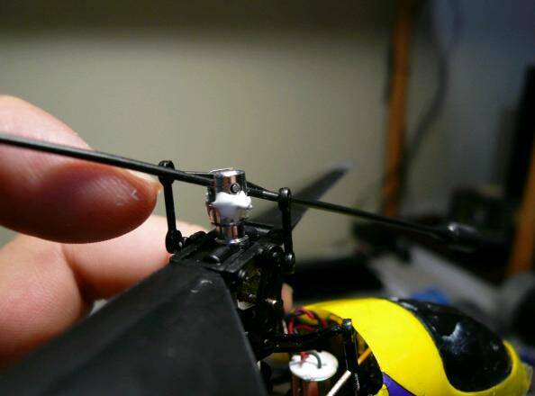

我的也剛改金屬頭套及主軸,還有改了G-CP的尾馬達,現在飛起來比之前好多了,鎖尾比較好些..穩定性也增加,但是重量也增加點XD..
發表於 2012年3月15日 11:55 PM | 顯示全部樓層
測試金屬頭一陣子,發現旋翼片,很容易擴孔,導致飛行不穩,更換旋翼片的次數增加
後來還是換回塑膠頭較好用(金屬跟塑料對磨,塑料很快就虛了),再外加熱縮套就不會打到機頭罩
目前我只有主軸是金屬(這一定不能用原廠"碳"主軸)
結論就是:小機子,使用塑料較佳!

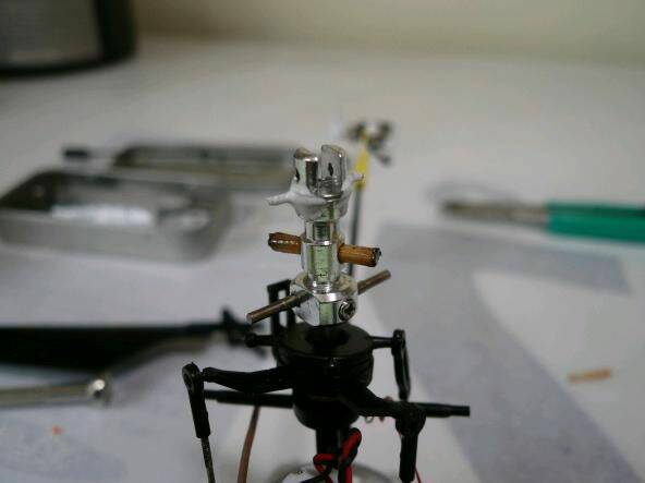

後來今天有一點時間我試著改善一下金屬軸和主翼虛位太大的問題拿牙籤剪下13.7mm左右長度取代金屬軸..這樣的組合幾乎讓主翼沒什麼虛位..牙籤是木頭和主翼是塑膠 也要上油增加潤滑度
如果牙籤太粗 請拿細的砂紙 稍微磨一下 然後慢慢推入金屬軸..推入後補一下油再裝主翼..

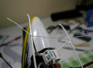

還有上面因為重鎚高速劇烈飛行時會敲到頭罩 所以拿綁線帶-就是一般綁電線的束線帶去掉塑膠皮後的細鐵絲綁兩次-分別為左邊和右邊..然後用尖嘴鉗綁緊後調整高低位置後...上矽硅膠 防止滑動 注意!!矽硅膠不要塗到重鎚凹槽處 因為需要拿尖嘴鉗調整鐵絲位置來決定重鎚擺動幅度
然後拿細尖嘴鉗調整鐵絲..使重鎚往下擺幅度離機頭罩約8mm左右的距離(大約)
這樣高速飛行時重鎚就不會撞壞貴貴又美美的機頭罩了..

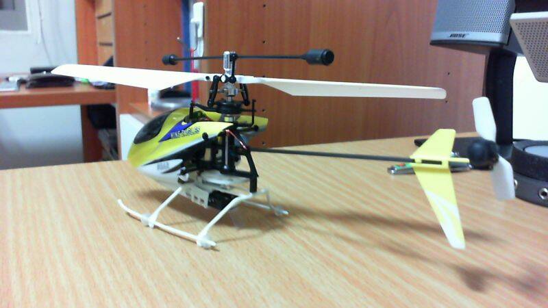

既然都拆殼了...順邊把腳架拿縫衣線和瞬間給他綁一下 防止腳架變形..也減少摔斷腳架的機率 -
這套組合很受用在其他部分. 先在腳架兩邊各綁一個結..上瞬間接著劑後 剪掉剩餘棉線約3CM
再拿尖嘴鉗綁圈圈 ...因為棉線會吸收瞬間所以可以很順利綁上.. 綁好後..最後瞬間接著劑在
補一下外圍 就頭好壯壯了..我習慣綁四圈左右.. 剩下的棉線等瞬間劑乾了後再把不要的棉線頭剪掉即可
建議前方腳架綁即可..腳架後面要插電池 所以不方便綁棉線

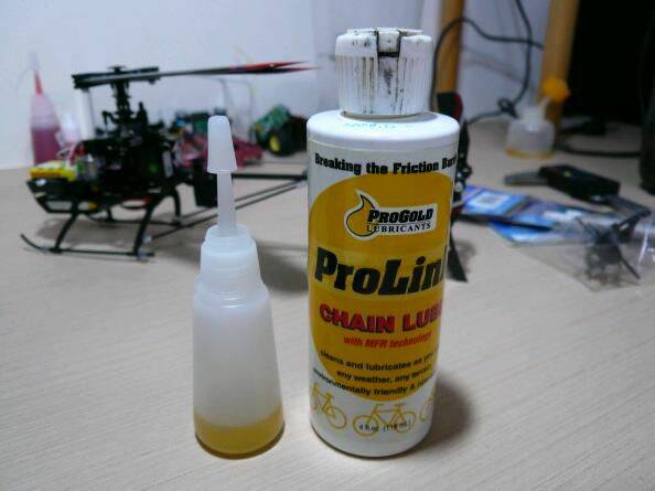

另推薦PROLINK油超好用的 ..從腳踏車那邊帶過來用的  以上純參考
