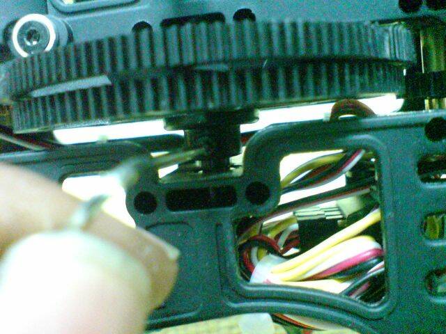

 樓主| 發表於 2010年4月2日 02:03 PM | 顯示全部樓層
接著將主齒盤與主軸分開
 樓主| 發表於 2010年4月2日 02:04 PM | 顯示全部樓層
因為我只有大齒掃掉
所以副齒繼續用原廠...
將二片齒輪組起來

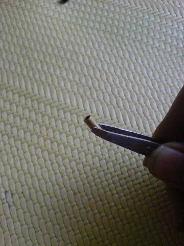

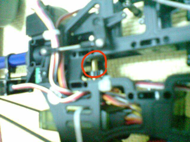

 樓主| 發表於 2010年4月2日 02:06 PM | 顯示全部樓層
如之前所說
因為公制450級主齒比原廠的大
所以...皮帶傳動軸也要動到...
要把中間的銅管拿掉...不然會去卡到主齒
 樓主| 發表於 2010年4月2日 02:08 PM | 顯示全部樓層
這個空心銅管拿掉有個壞處...
傳動軸會上移=..=,久久要撥回來...(另外再想個固定法)
但其實皮帶有拉緊的話...應該是喔K的
最後將全部拆掉的東西裝回去,即大功告成(擦汗
[ 本帖最後由 cookeyhung 於 2010年4月2日 03:29 PM 編輯 ]
