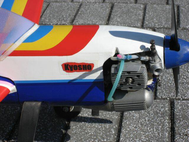

沒想到自已做的機機....居然上了版面....
版主如要自己做飛機...最好要有設計圖及簡單的機構組裝概念及飛行機件關係的相關概念...
最好尋求會製作機機的飛友從旁協助.....不然...你的興頭..容易被一再失敗的成品...給打敗...
最後....當然就是...買現成的比較快囉....
當初做這台機子是因為喜歡他.,...買不起...
買得起的.....看不中意....
所以參考一下原型機....自己做了這一個大小的機子...(拍謝..我也沒有設計圖...)
裝上os32~40的引擎...就很好飛了
不過.. 這機子...因為家裡飛機太多...沒地方擺...所以之前已經出售給別的飛友了...
貼幾張之前拍的....懷念一下...
 樓主| 發表於 2010年4月3日 06:52 PM | 顯示全部樓層
真是謝謝您的圖片拉!真是拍得清楚又有參考價值
謝謝!
