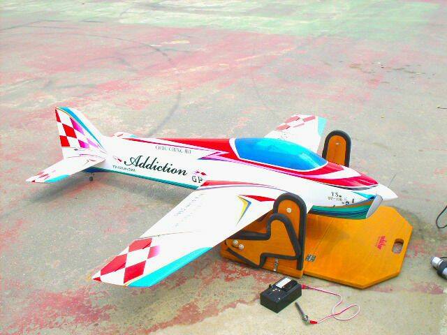

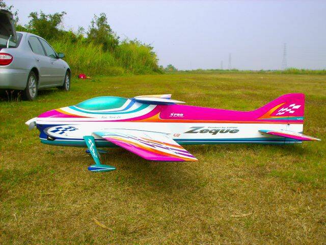

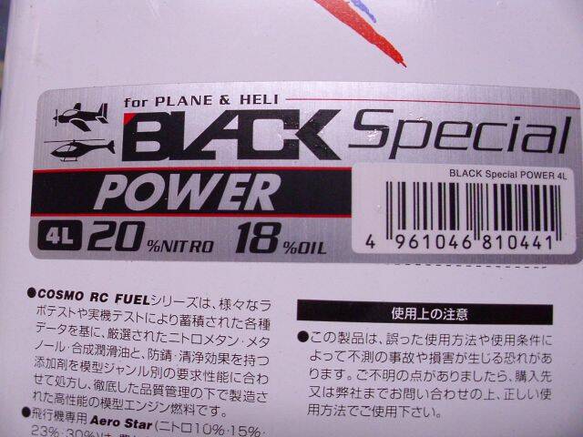

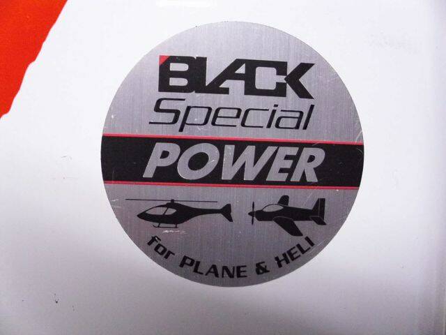

COMSO四行程的專用油記得要用有POWER標記的喔,如圖,本人是飛F3A机的引擎都是YS-DZ170也只用到20%的垂且爬升也只需7-8分的動力就非常的足够了。

我是用APC 14X6的槳,機子重約3500克,所用的油是30%,上面只有直升機標章,沒有POWER這個字樣,因為之前是用15%,聽說30%較有爆發力,換了之後就此上癮,算算應有2年了,因飛機是輪替在飛平均一個月才會飛到一次,它引擎各方面都還很新汽缸壁也很漂亮,主副油針亦調到最佳位置,只是地面測試聽聲音高速直覺沒完全出來,如果沒有所謂磨合不完全的問題,那應是汽門間隙需調整了...
