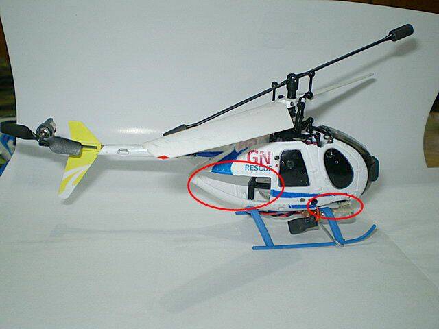

右前下方要挖開(閃右伺服機齒輪),後面較不需防護的部位挖開減輕重量,
同時不致破壞 GN 機身的輪廓

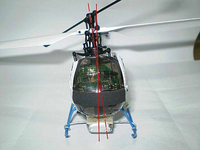

前方透明殼較脆,所以加貼一條泡棉減輕撞擊力道

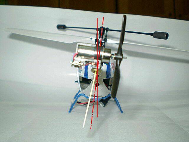

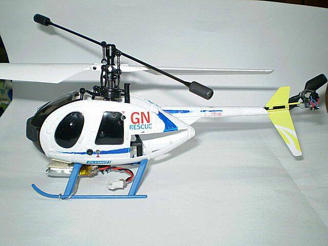

左側視圖(尾馬達有自行換過)
主軸傾斜安裝(尾翼&尾槳也跟著傾斜了 )
陀螺儀概略是變成水平(或者該說垂直? )
正視圖,主軸傾斜
這種改裝方式風險蠻大的,但完全貼切主題要探討的目標,
這幾天再試看看,如果不能試到某程度的操控性&續航力,
我想再改回來原來的外殼,改嚐試將它換個角度固定,
那麼飛起來機頭一樣還是正的囉

大大 你的斜度有點太斜了 我一開始也是這麼斜
但是基子飛起來反而沒變正 卻更斜!!
之後參考MSR的頃斜度 調回一點 !!
機子飛起來正多了 還有陀螺儀 也要調正一點 感覺會更好
至於尾旋翼 就讓他跟著機身一起斜 如果調正的話 會亂亂飛唷
以上 給大大參考

安裝方式跟 SOAR 一樣,機殼鑽孔後裝上橡膠圈,故意左右高度不同,
插上機座就變成傾斜了,主軸也跟著傾斜
至於傾斜的角度...我的剛好 OK 耶,真奇怪 :P
因為先前目視 SOAR 的斜度就差不多那麼大,
固定後陀螺儀目視也幾乎是垂直,飛起來蠻正的,感覺沒有過頭,
只不過我同事說:正是很正,但看得出來旋翼是斜的 XD

我目前已將尾槳大約改到水平的位置,
這兩天試飛,電池用魔鬼貼感覺實在不穩固,
而且多撕幾次就掉了(背膠失效),麻煩
今天就找材料做個"電池盒"固定在機頭前下方,
電池只要放進去、插好插頭即可,可惜重量又增加了...
索性試一下停懸能撐多久,150mah 連續大約三分半鐘就有點
拉不上來的感覺,停在地上十來秒,拉上來又撐了約 30秒,
估計連續飛行大約3.5~4分鐘,飛飛停停應該可達 4~4.5分鐘,
唉,勉強接受,改天拿小蜜蜂再多挖幾個洞偷輕
