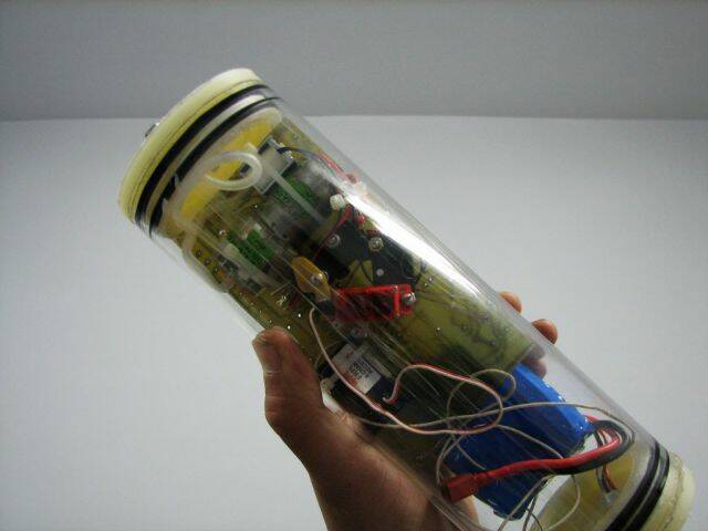

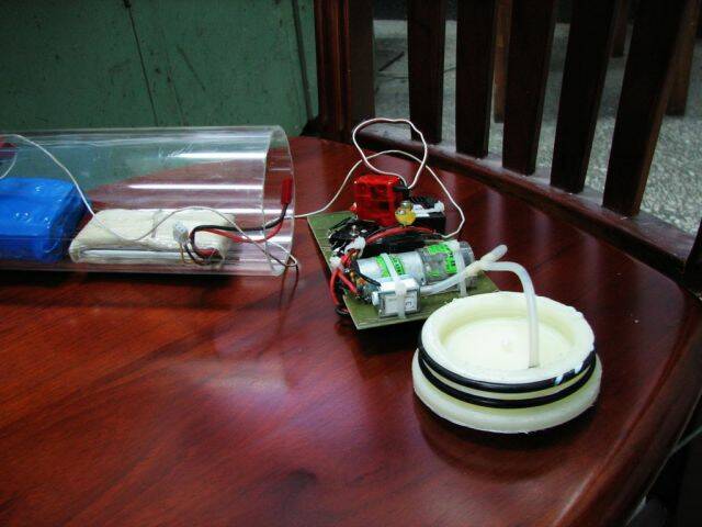

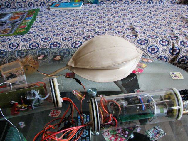

气球方案

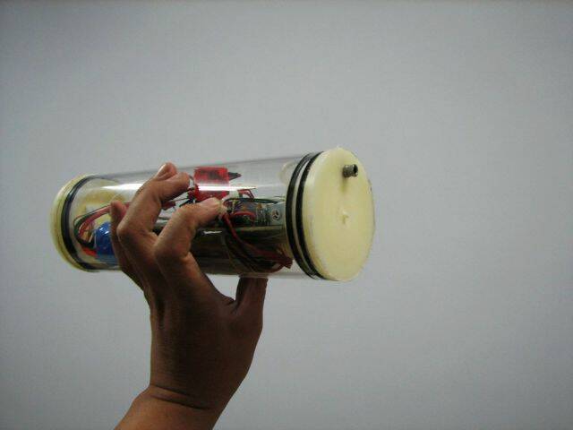

电池舱和气动设备舱

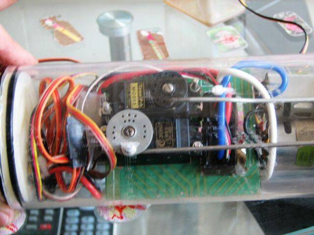

电路部分,舵机控制两个微动开关,一个气泵一个电磁阀,带有失控保护,无信号气泵充气

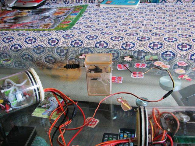

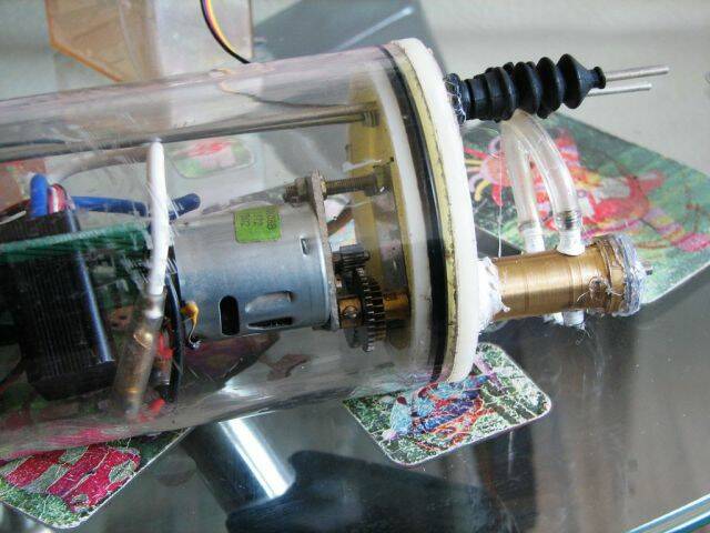

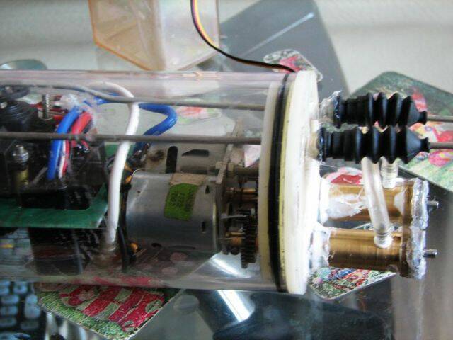

动力舱,因为轴系的阻力较大为了减轻电机负荷,自己动手做了齿轮箱

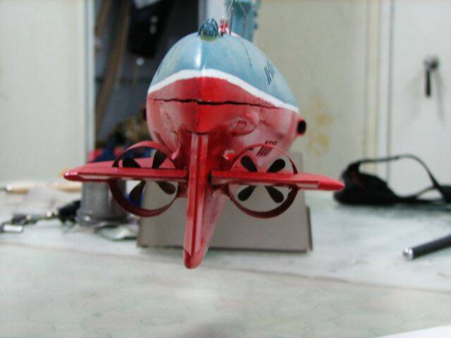

尾升降舵和方向舵机,电调
尾输出口

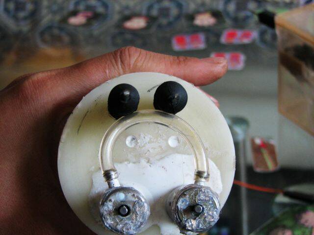

因为打了热熔胶很难看,环形管为了密封加油嘴
前升降舵舱,为了防止电池舱负压进水,所以前升降舵机单独装舱
特别推荐:特制气球(化工取样皮胆,各化工分析商店有售。好处是便宜加结实7.5一个,缺点是大最小号的我用也稍大,打气打不了十分之一)

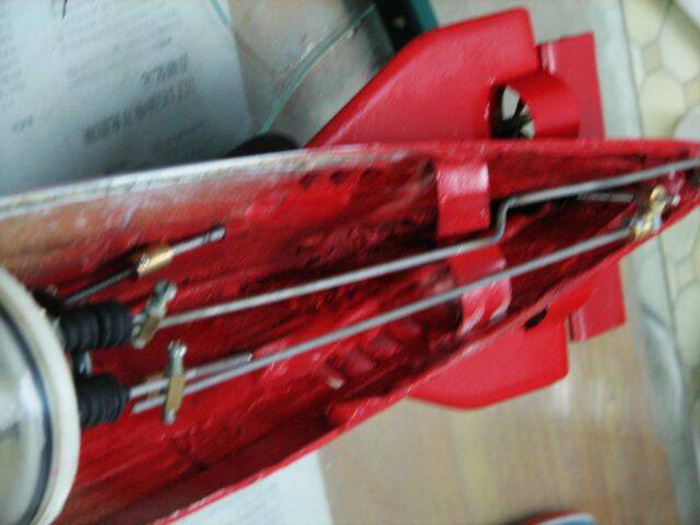

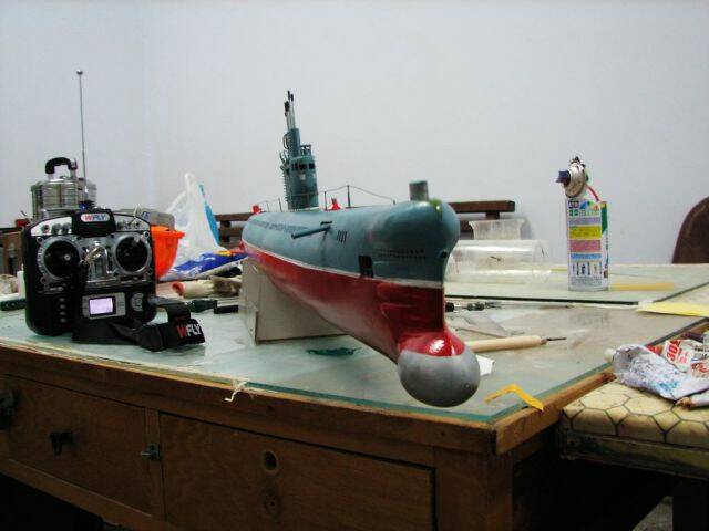

为了他专门更新了遥控设备

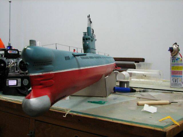

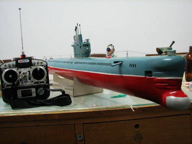

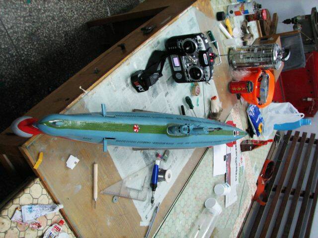

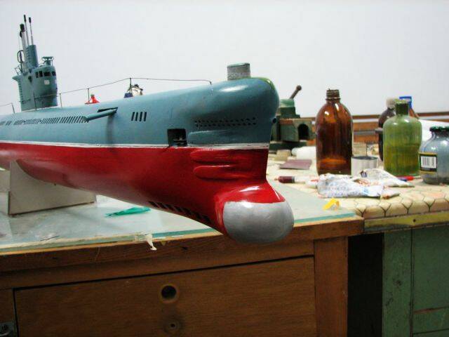

看看完成图
IMG_6720.jpg IMG_6721.jpg IMG_6722.jpg IMG_6723.jpg IMG_6724.jpg IMG_6725.jpg IMG_6726.jpg IMG_6727.jpg IMG_6728.jpg IMG_6729.jpg IMG_6731.jpg
