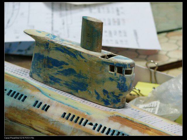

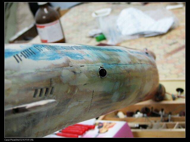

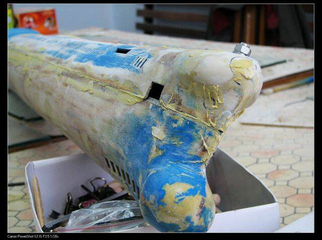

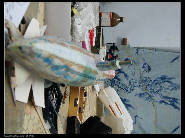

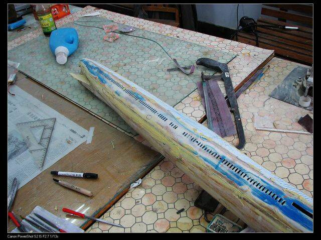

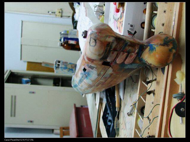

制作了尾翼

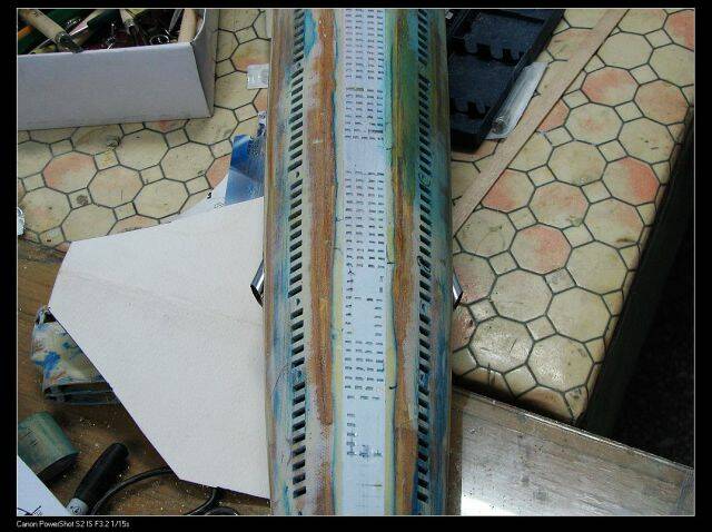

顺便把甲板糊上,原子灰 填缝

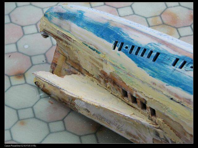

鱼雷发射管,木片做成突起部分,凹陷处切割打磨制成

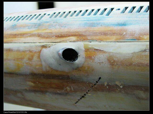

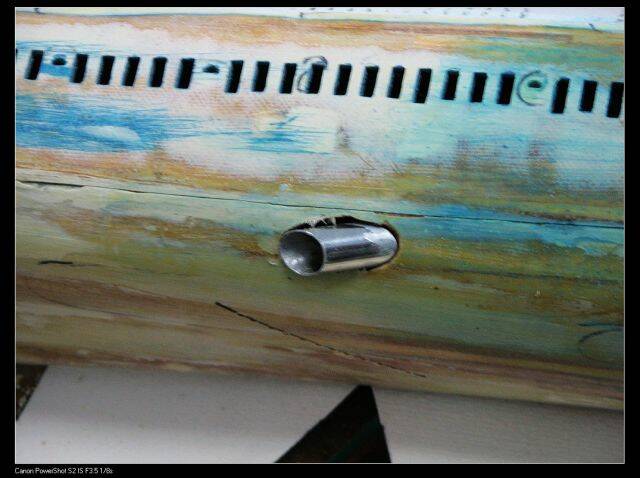

排气管,使用钢管(废雨伞骨架)切割成型,船板打通安装
缝有些大,没关系!塑钢泥出马(感觉就是ab组分环氧树脂加滑石粉),看看填后效果
换个角度

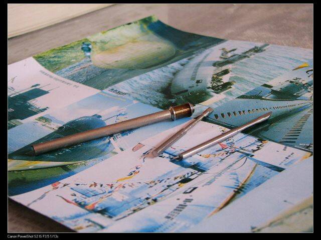

顺便把指挥塔抠了窗户,作了潜望镜和天线组
潜望镜系列,雷达预警天线 干和天线头可以分离,3毫米螺丝连接

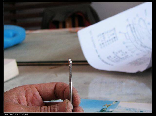

剩下的3.2毫米白钢焊条车制
好了,看看现阶段的效果

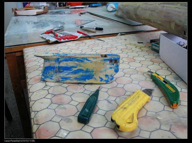

开工

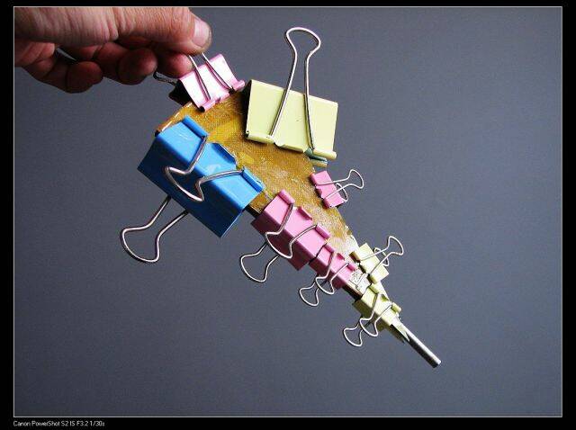

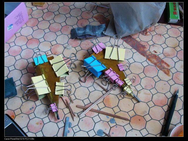

重新作了尾翼,两层桐木板外敷0.3玻纤板

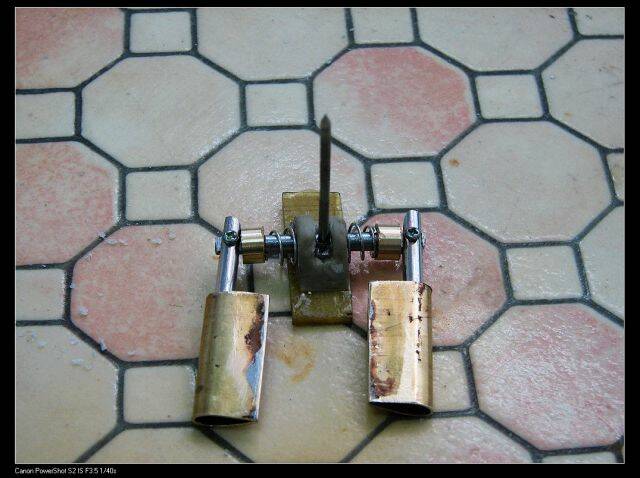

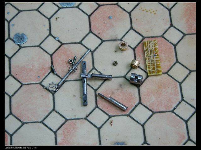

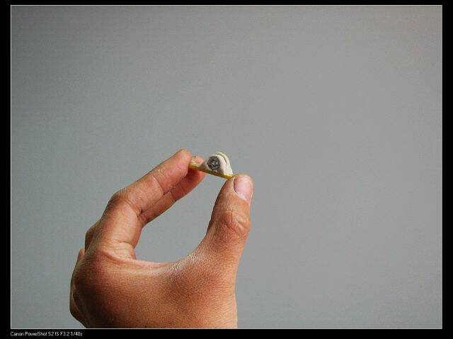

然后看看这一堆是干吗的
塑钢土固定

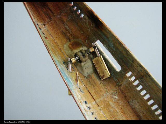

组合,潜艇前升降舵
打开后通过弹簧压缩铜环移位锁住前后轴
装船
