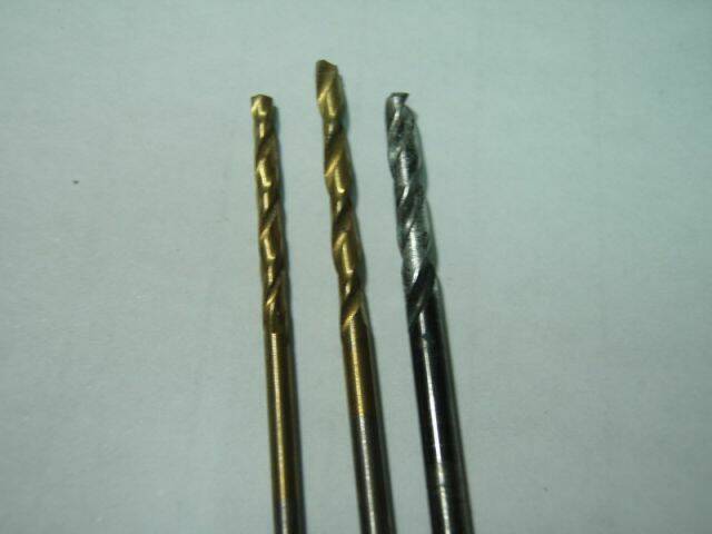

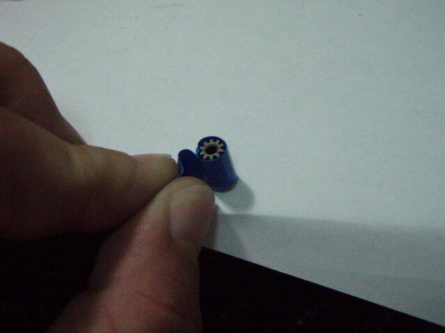

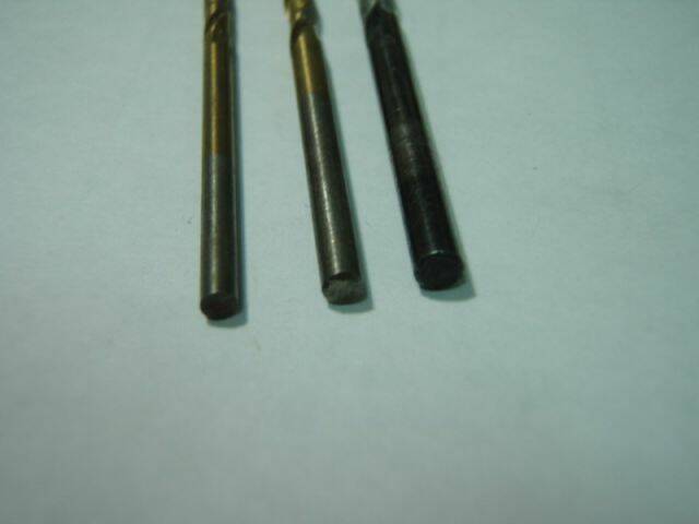

以下是小弟鑽孔的方法,首先是鑽頭由左至右2.5mm>2.8mm>3mm

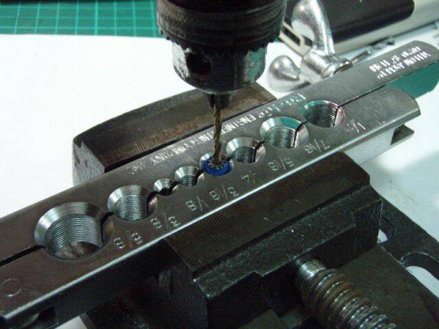

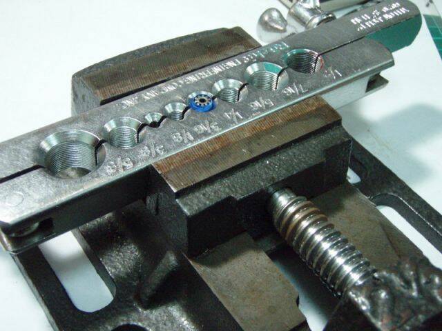

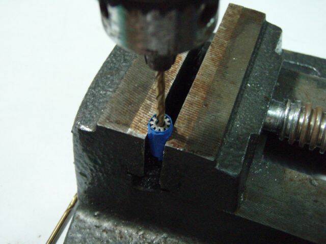

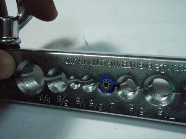

手工電鑽
小型虎鉗

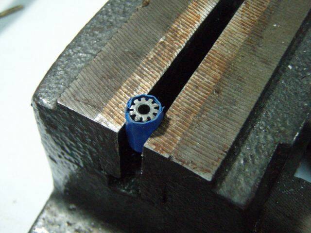

將馬達齒包覆膠帶防止傷害齒牙
夾入虎鉗,不要太緊避免變形,力道拿捏一下
然後心情放輕鬆,閉氣,慢慢的給他鑽下氣,隨時注意自己的姿勢,要筆直的下去,就當你是在考鉗工執照一樣,...啊!對囉! 有喝酒的鑽的前一天不要喝酒,以免手會抖(開玩笑低)

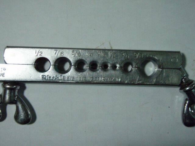

虎鉗夾要小心夾喔,不然的話會傷到齒牙,厚工點用夾管器
然後
以上...........
