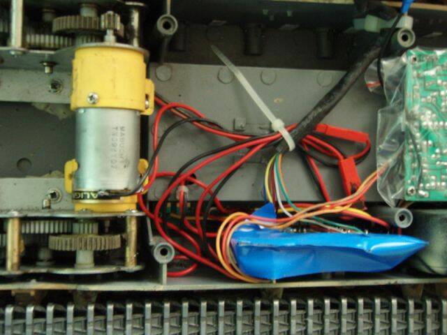

發表於 2010年4月6日 06:11 PM | 顯示全部樓層
原帖由 黑爸 於 2010年4月6日 05:37 PM 發表
M41不知有沒人改過
是不是只能裝得下350的?
可以的
圖片上就是我裝在3號戰車用的350馬達
m41空間因該跟3號戰車差不多

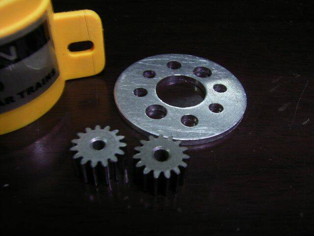

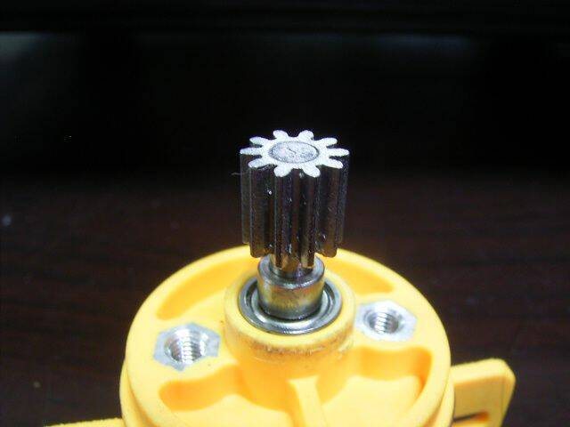

今天搞這個減速齒輪還真是不好處理,就要鑽3.0mm的擴孔,固定就要搞半天,還怕center跑掉!
不過搞好倒是爽度滿點,剛剛鑽的時候還怕說齒輪裂了哩! XD~
不過問一下rotus車長,減速齒輪包裡頭有一鋁墊片看您的圖片上好像沒有裝,是這樣嗎?
減速齒輪
減速齒輪
aluminum washer
aluminum washer
