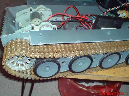

虎1..來個輕輕改造(測試伸縮砲管紅外線對打)

等零件中..先把履帶上色...

原帖由 sq678 於 2010年3月25日 11:08 AM 發表 扭力桿我想請人加工1車份再套上培林
要加工喔..粉麻煩ㄋ..三思阿..
發表於 2010年3月26日 12:10 PM | 顯示全部樓層
原帖由 R.A 於 2010年3月26日 09:54 AM 發表
要加工喔..粉麻煩ㄋ..三思阿..
其實我已想過,要搞扭力桿,只不過現在車底盤還沒個著落,所以就先想想而已...
記得田牌的是用"彈簧片"作為避震扭力的緩衝。以前那一台四管對空砲的避震就是這樣。
這次想用圓柱狀的桿子來代替彈簧片,只不過要知道整車底盤重量跟單顆負重輪的扭力值變化跟參數就可以搞了,現在還在等整車底盤重量再來算...
這CNC還真的要排時間...暈~~~
