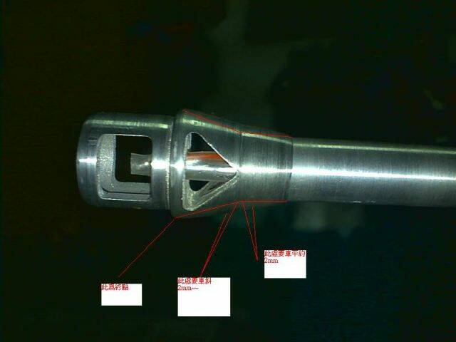

發表於 2010年4月23日 03:12 AM | 顯示全部樓層
這是我朋友弄的~~因沒車床~~所以整個砲管看起來胖胖的......這樣弄不知道會不會很麻煩
 樓主| 發表於 2010年4月23日 11:22 PM | 顯示全部樓層
原帖由 av_inn 於 2010年4月23日 03:12 AM 發表
哇..你朋友未免太利害ㄌ吧!!
可是我覺得..能做這樣感覺不錯!!
像我的..多多少少都有誤差..也是沒辦法完全一樣..確實不好做
[ 本帖最後由 R.A 於 2010年4月23日 11:24 PM 編輯 ]
 樓主| 發表於 2010年4月23日 11:27 PM | 顯示全部樓層
對ㄌ..av_inn 大大..你那砲頭4角跟3角..應該是用手工磨的吧
發表於 2010年4月24日 02:54 AM | 顯示全部樓層
它是用機器弄的~~因為它們公司是做精密加工的~~所以加工那四角及倒三角是很簡單的地方~~只是沒做倒角~~倒角要自行處理~~
  不過我看了RA大您自己弄的~~也很漂亮~~已屬不錯了~~本來我朋友交給我的砲身~~是兩根表面非常粗糙未加工的鋁管及退制器~~您看到會發亮的~~是我自行把它夾在研磨筆高速運轉下~~用手磨的~~磨好久才會發亮~~跟用車床車的感覺一樣~~只是那胖胖的退制器~~我磨2小時多~~還不到1mm~~瘦不下來~~還是要用車的比較快........
