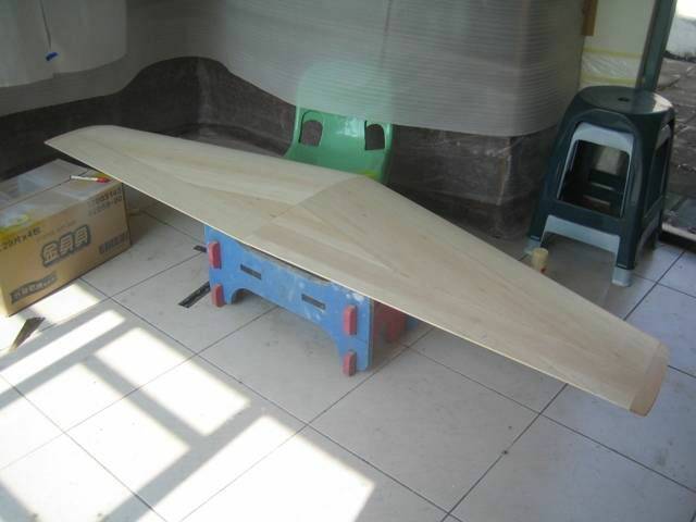

 樓主| 發表於 2010年3月26日 02:27 AM | 顯示全部樓層
原帖由 choua 於 2010年3月24日 01:34 AM 發表
經過了一年多的收隻資料再加上6次的繪圖後終於定案了,其中包含了〝柃木貢司,成家儀一與,秋葉洋一郎等3A高手的設計概念,再加上〝張師父〞【1992後出來飛的飛友10之8-9都不認識他,但他雖沒飛 ...
主翼己試做好一隻經初步打磨後,未上玻璃纖維布重的重量是650公克
