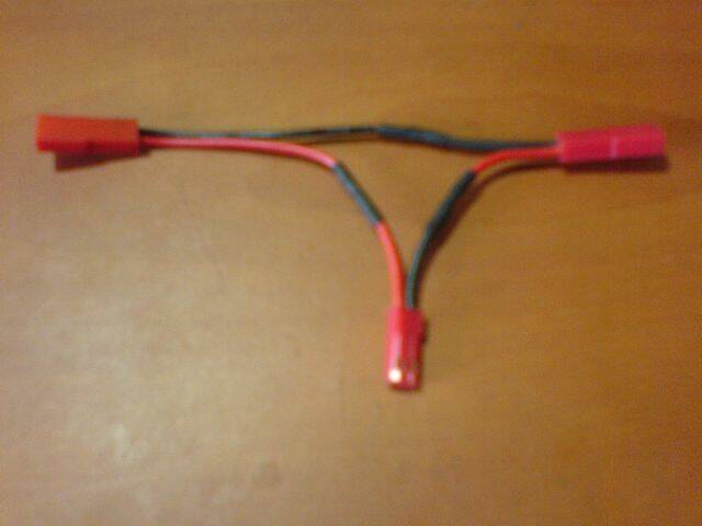

有誰知到,這是啥情形嗎
這是我接好的JST Y插,左邊是接頭是電源供應起點(電源無刷的風扇電源)
右半邊都是風扇接頭,因為兩種風扇接頭剛好是相反的,所以接頭用一公一母!
順序因該沒錯壓
左邊電源JST正極→中間JST正極→電變風扇→中間JST負極
→右邊JST正極→散熱風扇→右邊JST負極→左邊JST負極
所有接點的無空銲,都確定導通!
但是接下去,電變風扇會轉(轉速下降),散熱風扇會轉(大約3秒就會停)
風扇兩個都活著我單獨接過!
有誰知到問題在哪嗎,我電路回路跑錯了嗎
還是電變供應電流太小,2個風扇轉不動!
(一個是SAE的風扇5V 電流未之,另一個是3R風扇7.2V 電流0.08A,電源輸出6V)
因該是7.2V的會轉比較慢壓(我直通過6V會轉),怎麼只有3秒
還是...@-@我接成串聯... 所以電壓不足,一個不會轉!
要改成一個電源頭正極→供電給2個JST接頭正極,電源頭負極→接2個JST接頭負極,這應該才是並連...是吧

會長~
你得到它了~你這樣是串聯迴路...用並連迴路才對啦
