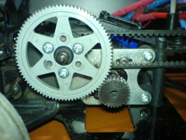

會長~可以拍幾張馬達座+大直齒的近拍來看看嗎?看看有沒有解

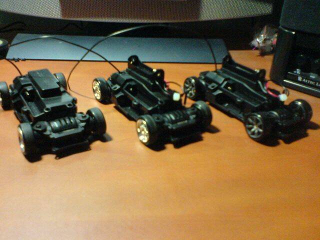

不知道為什麼昨天家裡忽然多了幾台車!
TOMY左 TOMY中 TOMY右,怎麼都是TOMY
其實會長昨天重小獎了,所以買了一堆TOMY!
這3台都是車友"北區大"的,再網路要會長幫他修車,短訊差點收到爆掉
來的時候,一台好的,兩台壞的,當然不長照片這樣, 這個是我後來改好的樣子!
目前還差一個4號電池座,這邊附近哪裡有在賣勒
昨天下課以後先把好的那台改好了"拿限流電阻"與"第4CELL"!
剩下兩台壞掉的,是等我昨天報告用到告一段落以後,我才用的,沒想到3台好花時間!
拿電表量,整體電壓只有0.6V,正常車3.95V(ACE電池)
二話不說,機板正極 負極 限流電阻全部都解銲!再從銲一次,該絕緣地方絕緣,接一接,通電量電壓,電壓正確!
拿遙控器,一按...,挖哩勒 他會動了耶!
兩台壞的都一樣情形,另一台比較嚴重,還要自己折正極的導電片!
沒想到3台修車+剪限流+第4CELL也要花這麼多時間!
會長發現工作了,TOMY代改限流和第4CELL,還有小程度的修車,只要不要整台燒掉!
華哥!圖片在這裡,請過目
馬達齒超長,大齒盤不能動,難道會長以後馬達齒爆了(其實馬達齒有幾齒有缺角,還滿小的,但是有),就要下課了嗎

會長的大齒還好拉.看看我的
話說您們是說:身嬌.腰柔.易推倒.嗎
發表於 2010年5月5日 12:48 PM | 顯示全部樓層
原帖由 烏丸ちとせ 於 2010年5月5日 12:45 PM 發表
會長的大齒還好拉.看看我的
話說您們是說:身嬌.腰柔.易推倒.嗎
後 人家我才3300KV換成T數可能10T吧!
跟3.5R怎麼比啦
發表於 2010年5月5日 12:53 PM | 顯示全部樓層
原帖由 f891037 於 2010年5月5日 12:48 PM 發表
跟3.5R怎麼比啦
D-MAX是裝5.5R就像照片那樣融掉加掃齒了
不用到3.5R就會掃光光
發表於 2010年5月5日 12:57 PM | 顯示全部樓層
原帖由 烏丸ちとせ 於 2010年5月5日 12:53 PM 發表
不用到3.5R就會掃光光
才到反胎動力就下課了!
這樣D-MAX可以改反胎嗎
