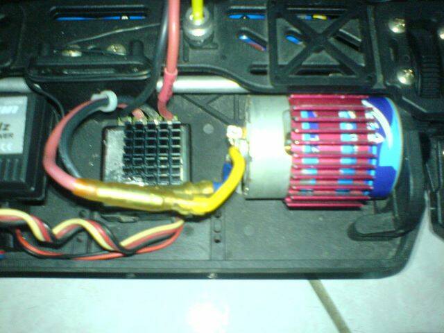

今天跑起來,感覺上跳台沒力 又沒速度,多虧這原因...會長的柯博文要進廠維修
當然我手殘技術不好,沒抓到上跳台要領 也是其一
所以回家換了55T攀岩馬達,來強大的扭力萬歲,速度就放棄了
等換無刷在去噴速度
再來...電變...看起來好像怪怪的,回家以後發現 挖...HL320電變整片蓋子掉下來了耶
拔掉以後...看到一個,他FET上面黏了一個很 不可思議 的東西,看起來向是導熱膠,可是我又覺的他是雙面交,直接把他拔了,反正蓋子也掉了
後來量一量 發現耕爺給的散熱片可以塞兩片,剛好覆蓋全部的FET,但是檔到LED燈,
所以就拿起小線鋸+小虎鉗,鋸押鋸,用好了,自己又多加了一片板子把旁邊空的檔起來,但有一個缺點...噴到水,一定瞬間下課,不過電裝噴到水...八九不離十 一定下課
我想電變散熱 應該會變直接,畢竟我直接貼在FET上面
