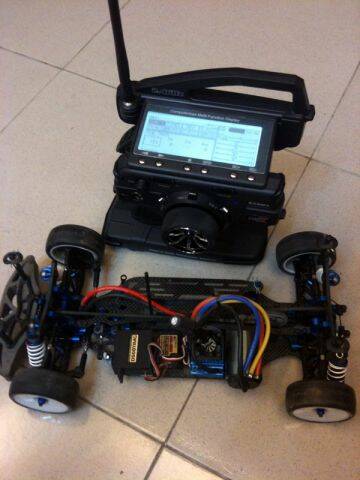

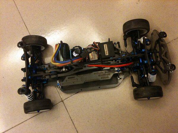

新車組好了 Yokomo BD5+LRP動力組

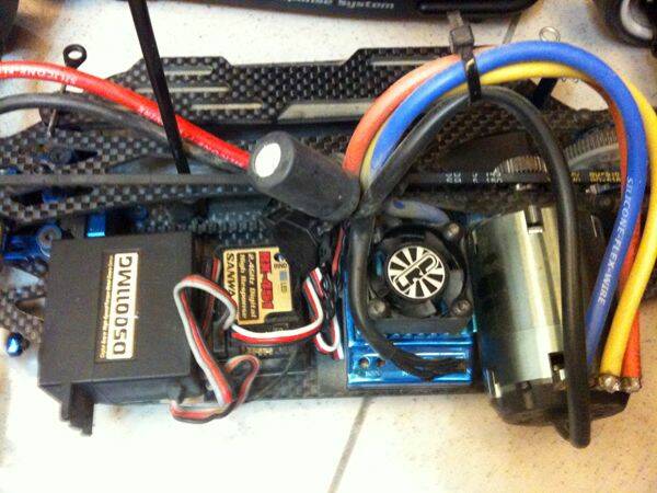

好車一部,德國胎??LRP的嗎?我知道他們有出,但不知道台灣有沒有賣.我想你大概是新買的電變捨不得把線剪短吧..haha..剪短些然後焊到馬達的另一邊看起來會比較簡單利落些..
我不知道這台的內齒比是多少,但看你配的大小齒看來,感覺馬達溫度會高些,畢竟玩到4.5T了,最終齒比應該要8以上吧.有紅外線溫度量測器嗎?跑一段時間過後(約3,4分鐘)記得量一下馬達溫度,如果太高,把小齒用小點,或換較大的大齒都可以.不要玩到馬達過熱.你的電變應該是SXX TC的吧,如果出力調到最強,齒比要用的保守一點(就是從高點的最終齒比玩起),如果馬達溫度還可以,再往下調.這些有advanced timing的電變(類似turbo功能),調到最強是噴很大,玩很爽,但如果不注意,小心燒馬達

修改好了,並秀上最近買的遙控器
發表於 2010年4月2日 11:20 PM | 顯示全部樓層
肯定是台暴力車-ˇ-+
發表於 2010年4月3日 02:18 AM | 顯示全部樓層
伺服器固定單邊這樣ok嗎??
