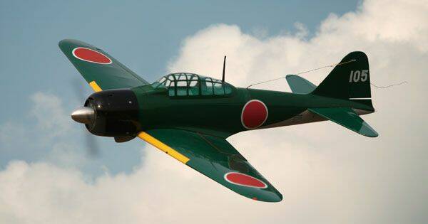

發表於 2010年3月16日 08:31 PM | 顯示全部樓層

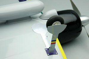

或許這一台OK 30級零戰剛好,零戰需要較重的機頭配重,裝os52剛好。
像真度很高。但是不便宜喔....要5、6張小朋友...
(50級零戰要用90級4衝引擎壓配重)
機体諸元 Specifications
全長 Length (mm in.) 1000 (39.4)
全幅 Wing span (mm in.) 1320 (52.0)
主翼面積 Wing area (dm2 sq.in.) 27.0 (419)
全備重量 Weight (g oz) 1800~2000 (63~71)
エンジン Engine2C/4C 25~30/40~50
プロペラ Propelle(4C) 12x6
[ 本帖最後由 yamaimo1025 於 2010年3月16日 08:45 PM 編輯 ]
