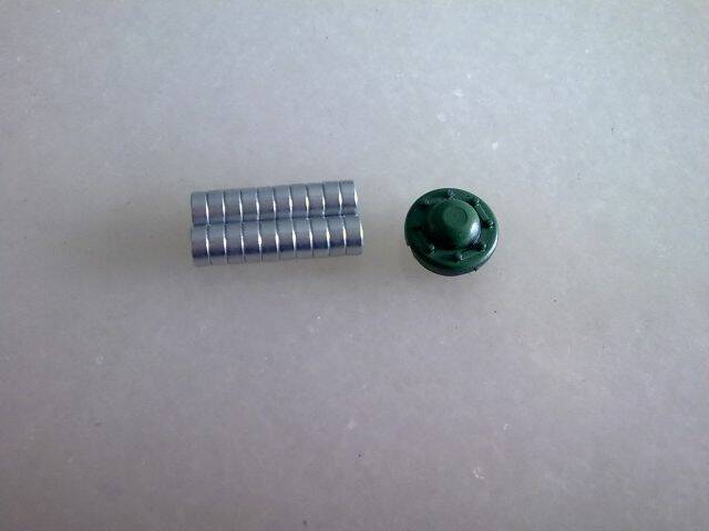

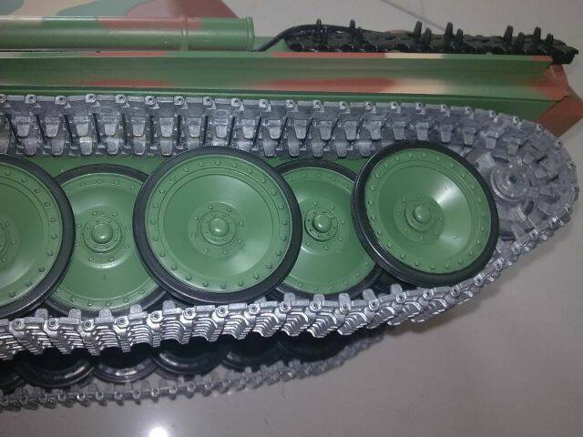

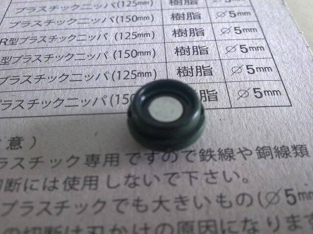

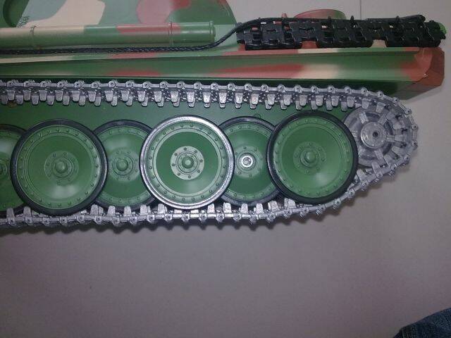

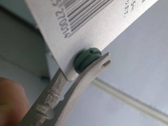

我新買的黑豹一拆箱就掉了一個輪殼, 再套上去還很鬆, 心想如果用膠水日後要維修可能很煩麻! 所以就去買了直徑5mm厚2mm的磁石套入, 不僅輪殼變緊, 還可靠近鏍絲頭, 有吸附的效果防止掉落! 5mm直徑要套入有點緊, 用上拔頭鉗會好使力一點! 同時在拆換的過程中發現, 工廠在組裝時可能也有遇到輪殼較鬆的問題, 所以我有二顆輪殼已經被黏死拆不下來!
