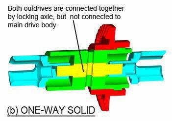

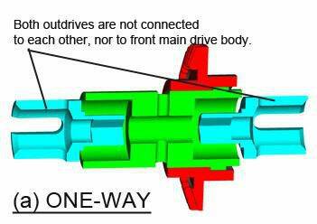

如果單以(前驅動)來說  過灣   前單>前單直>前直
(前單)(前單直) 油門狀態4驅 放油門2驅  (前直)  補收油門都是4驅~
前直軸是可以4輪煞車 如果是前單直還是一樣只能後煞~跟前單一樣!
有誤請更正

中間插銷有插 變 前直軸~
有誤請更正~

前單直
前單直
前單
前單
