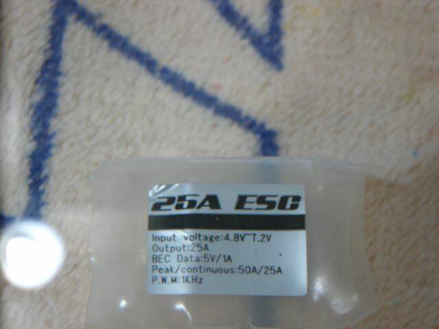

發表於 2010年3月15日 01:11 PM | 顯示全部樓層
julia0826 大大
用下面這個罷~
迷你碳刷電變靜態船潛鑑的 動力辣手物品
我目前測試效果不錯
可以前後退~
前近50A 後退 25A (但是沒防水喔~)
迷你喔~~
但是ㄋ~~~粉超級缺貨~~~
要等喔~~~~
詳細要訂
找高速阿忠跟他說香姬士說的MINI電變
他就會幫你訂
長 30MM
寬20.2MM
厚約 7-8MM
價格我感覺粉便宜
粉有價值~
因為第一張字太小
所以用放大鏡拍照果然可以清楚
夭壽喔~連放大鏡都出來阿~~~
