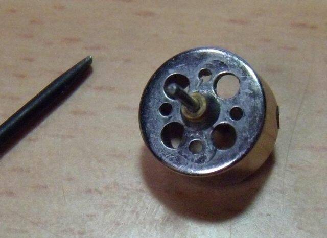

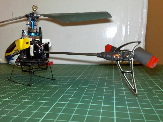

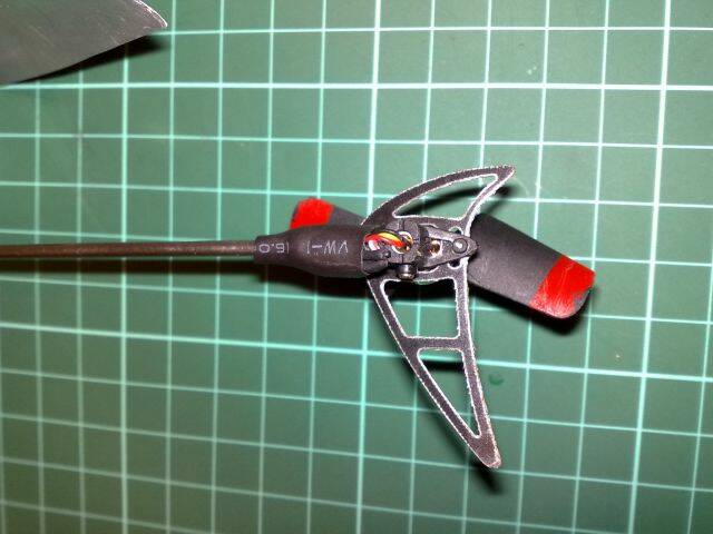

我的CB100尾馬達分開了
發表於 2010年3月6日 11:44 PM | 顯示全部樓層
原帖由 stan0082 於 2010年3月6日 02:11 AM 發表
話說大大,你的尾翼會脫出,是因為正常損耗,尾翼中間的孔已經被磨大了,而且用瞬間膠黏起來....不知大大你尾翼如果斷了要怎麼處理,還是建議把尾翼換了吧!~因為我也是用4#3Q的尾翼,我一次買三組,飛久了一樣會脫出,拆裝變得沒有阻 ...
哈!今天就被您說中!中午飛到一半時突然快速自旋墜落,想說又是尾馬達秀斗了。撿起來一看才發現居然是空中爆槳了,(哇咧~這小東西也會爆槳!?)
檢視先前發文的照片才發現,原來早就有裂縫了!還好三秒膠沒想像中恐怖!用小一字起子摳一摳,殘膠就整片掉下來了,真是幸運!
直升機就像自己的哥們一樣,相處久了就會了解對方的習性(只是他們的命運都掌握在我們的手中!)我的CB-100遇到我這蒙古醫生,算他運氣好,目前都有從鬼門關救回來~~

呵呵!!大大你才真強,你的情況也跟我一樣,中間處有斷裂,我很早就有發現,我也在斷裂處上了一點三秒膠,飛沒多久,不小心掃到一下尾,就噴出去了,還有一次就是整個斷掉,一樣用三秒膠補強,可是我發現,只要尾槳上了三秒膠,他會變很硬,非常不耐用,我壞了兩組原廠尾槳一組4#3Q尾槳,之前都省著用,斷了就上膠,結果發現非常不耐用,有一次也是飛一飛自己應聲斷裂,空中自旋,墜機收場,有可能是塑膠他原有的彈性被三秒膠的硬性取代,變得太硬太脆,所以我現在尾槳都不上膠,直接換掉
