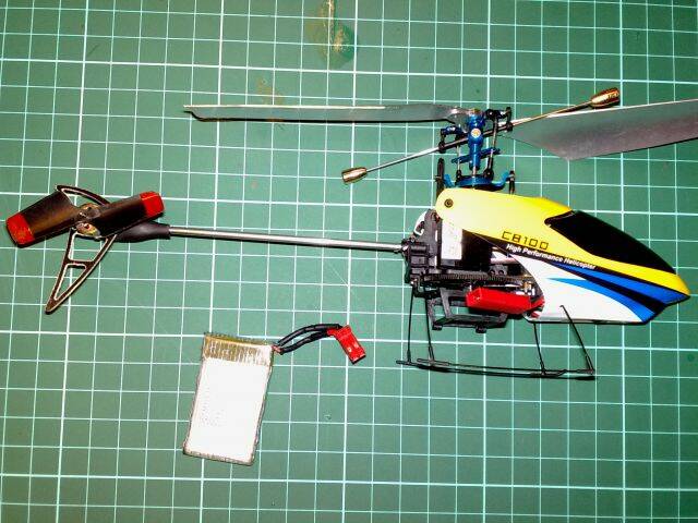

我的CB100尾馬達分開了

切記!!如果檢查線頭都正常沒掉下來或脫出,千萬別猜想是線頭接觸不良,我第一顆馬達就是因為我亂猜亂想,自己重悍越悍越糟,線太細,技術不好的人容易把線皮一起溶了,導致兩條以上的細線接觸到短路,大大千萬別動到悍線這一部分,我懷疑根本就沒掉線,都是尾馬達在做怪!~~我第二顆馬達被我亂摔一通都沒壞過,雖然有一次摔到也發生了不轉的現象,可是被我剛剛PO的方法弄好了,今天又看到好多大大分享了尾馬達的修復經驗,馬達似乎真的不容易壞!!只是一些看不到的地方疏忽了!~

話說大大,你的尾翼會脫出,是因為正常損耗,尾翼中間的孔已經被磨大了,而且用瞬間膠黏起來....不知大大你尾翼如果斷了要怎麼處理,還是建議把尾翼換了吧!~因為我也是用4#3Q的尾翼,我一次買三組,飛久了一樣會脫出,拆裝變得沒有阻力,在飛一段時間,你的尾翼會慢慢失去抓力,然後尾馬達就需要更大的力去修正,千萬別因小失大,尾翼很便宜的,而且也非常耐摔!~只是疲乏了就是要換,雖然點上瞬間膠也可以解決抓力問題,可是....尾翼斷了就麻煩了...,可能那兩個卡栓會黏在上面...

這真是有人情味的地方..........至於我的CB100 我想可能要換尾馬達了
他現在連轉都不轉了 新手入門這真是一個大的打擊
