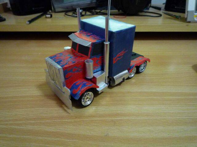

發表於 2010年3月5日 11:30 AM | 顯示全部樓層
原帖由 曉峰仔 於 2010年3月5日 08:26 AM 發表 上面大大的話要嚴記喔~~我是因為有多出來的東西才拿來改低喔~~我頂多花錢賣了一顆電池~~真的是什都沒有的情況要改的話找一台二手的MINI-Z AWD來玩真的是比較實際~如果頻率是AM27的話還可以拿來玩1/10大車哩~~ ...
曉風大您客氣了!
我們...只是...研究TOMY...比較久時間而已!
所以可以分享一些自己的玩車感覺和改車問題!
我個人...的TOMY 4次就往生了!
所以我從改FET→4CELL→電車化!都會!
因為改了FET裸板 碰到靜電又燒!
後來拿
我哥的現成1/10探刷車用電變+現成的7.4V鋰電+一科買的9克機舵+現成一科152接收!
實際上只買了9克機舵! 剛好車完全掛了 連機版都冒煙
所以用力哇!反正死馬當活馬醫!
不過也因為是1/10電裝所以殼就
加上我買的是RX7...裝的下...可能厲害了!
最後變成這樣!(雖然很多人看過...老東西了...可能不稀奇了 還是PO出來一下)
最近換了一個機用電變!電裝區變更小了!
不過也沒後退了!
報告+加放毒完畢!
[ 本帖最後由 f891037 於 2010年3月5日 11:31 AM 編輯 ]
發表於 2010年3月5日 03:26 PM | 顯示全部樓層
一開始看到這台我還不知道是什哩~~看一下前輪鋁圈才恍然大悟~~是TOMY~~酷斃了~~
