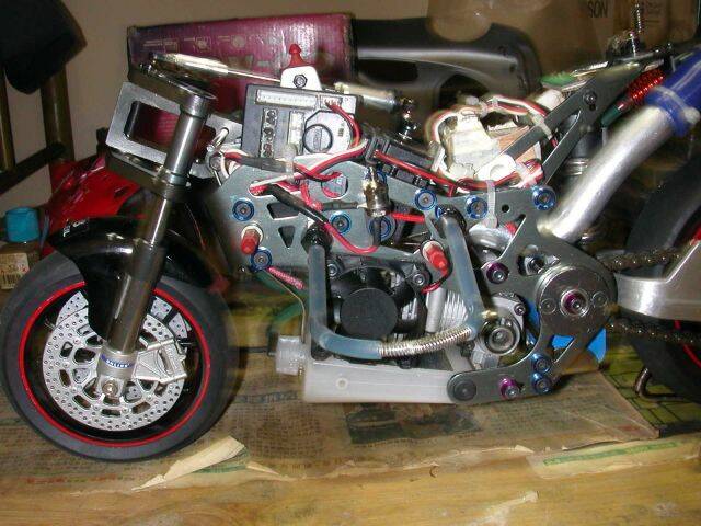

提供自己玩過的感想~
1.積油問題出在排氣管~
這車的排氣澎脹室是做在最尾段,利用兩個排氣口管向氣室內突出延伸,所以它的排氣孔內部並不是跟氣室平行的,(類似船的隔水倉)所以囉...排氣所產生的廢油一定流回引擎排不出去........(不要再把車立起來拜天公了,拜到隔年七月半還是一樣),真要排出廢油必須要把尾段御下。
如果你不是天玩,那玩車後最好還是重覆噴WD40把引擎內積油打出來較好
~御下尾管與火星塞,另一方法是:拆引擎後蓋噴WD40洗一下(還好引擎後蓋沒被側板擋到,所以佷容易御)
2.發動引擎積油,如果拆火星塞會很累人=.=
簡單的方法是拔掉化油器的供油管,再用啟動器打(剛開始很緊,多打幾下排出就鬆了←好色
3.可以加裝一個電車馬達用的6V散熱風扇(如圖)需自行鑽兩孔,再用2支長度適中的3mm螺絲,風扇與側板的間隔在螺絲套上兩顆3mm止滑螺母剛好,不會碰到引擎散熱頭亦不會間隔太大,加裝風扇後必須把車子整流罩的固定支柱加適當墊片,不然車殼會卡到風扇。
4.油門伺服最好還是換一顆扭力夠的,原廠附的只有3.3kg,這用在剎車明顯不足,另外可以的話還是換支有ABS的槍控,不然剎車後輪會撇的厲害~這點因為原車前輪並無裝碟剎,原廠是有前碟剎改裝件,因此我不清楚如果加上前碟在沒ABS的情形下剎車撇不撇。
5.油箱的設計有明顯缺點,油箱的擺設位置過於平行,如果跑到剩1/3燃油就可以感受明顯有貧油、甚至熄火,誤以為燃油用玩~因為吸不太到。
必需把油箱前端抬高後端降低,前端抬高油箱會碰到散熱頭(原本油箱有貼一張鋁鉑紙,這根本不行)可以剪一塊簿鋁片來貼(翻一翻己經用不到的電腦磁碟片,上面那一片滑蓋可以剪下來用)
