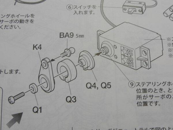

發現伺服器轉到底的時候輪座會碰到避震器的連桿,順邊將避震器換到內側的孔位,連桿則一起調整縮短為11mm,這樣轉到底就不會卡到連桿了~
另外伺服器搖臂間隙非常大,這邊要直接黏死嗎??

內傾只有....(C座)...........擺臂水平...不要誤差太大....
(紐限器*有3圈金屬....)
斯服器 ....甩尾(內圈不黏.外圈+中圈)部分 可以直接上膠黏死...
不要全部黏死.....
不然道時 ㄟ到東西 斯服器 就會直接燒給你看.......O.o
不要全部黏死.....
不然道時 ㄟ到東西 斯服器 就會直接燒給你看. ...
所以是黏伺服器搖臂的K4跟Q3零件嗎??Q3跟Q4不用黏?
