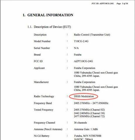

Futaba FF10 FASST 2.4G 在美國 FCC 檢驗中, 標示為 36個Channel 採 DSSS
技術.
想進一步瞭解的人, 請看FCC 文件. 請到FCC文件網站 :  fjallfoss.fcc.gov 中, 搜尋 AZPT10CG-24G 的 FCC ID, 就可看到送檢文件,
其中有關高頻的技術描述文件, 第五頁中(如貼圖)標示為 DSSS 技術.
[ 本帖最後由 scumor 於 2010年3月5日 06:05 PM 編輯 ]

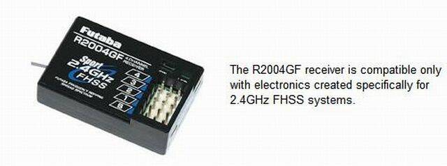

台灣常看到的  Futaba FASST 2.4G 系統外,  Futaba 也有推出另一套飛機用 FHSS 2.4G 系統!
Futaba 這兩套 2.4G 系統的標籤(logo) 不一樣,  從Futaba FHSS 2.4G 接收機產品描述看來,
特別提到限用在 Futaba  FHSS 2.4G 系統.
[ 本帖最後由 scumor 於 2010年3月5日 10:41 AM 編輯 ]

Futaba FHSS 2.4G
Futaba FHSS 2.4G
說明中表示只能用在 相同的 2.4G系統
