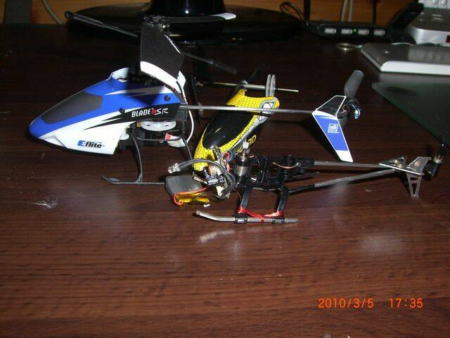

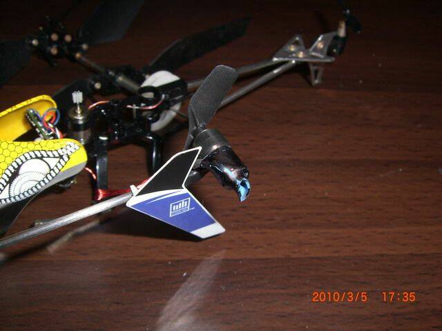

發表於 2010年3月5日 05:45 PM | 顯示全部樓層
可行
我用拆下報廢3860的主馬達(6mm)換MSR的尾馬達,一切正常飛到現在約四十電池以上,一切正常,所以不用花us$14.99元去換整支尾馬。
