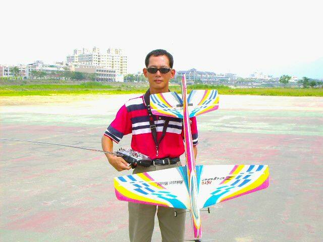

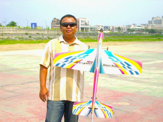

不管任何 机種,那要看你的机子是那個級數,有些人2000-3000元搞定〝有些更少【像這種机子不管你是那位高手來飛都是有限除非〔選手級特別制造的除外〕像小弟這台机子不含接收就要14700元所有電池,電變,詞服机〝詞服机一顆要700元上下〞都是高級品所以飛起來只有一個字〝爽〞當然參數一定要正確,不然〝台中大里的飛友也不會再叫小弟又定了兩台,所以說一分錢一分貨這句話是有道理的,以上提供參考,並祝〝新春愉快〞。
[ 本帖最後由 choua 於 2010年2月21日 01:54 AM 編輯 ]
