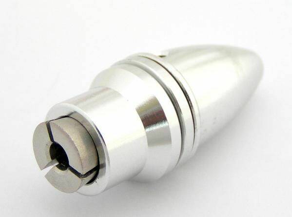

不好意思請問我買的8060硬槳,但6角的size跟原廠的不同,比原廠大一號,沒辦法固定,你有提到用夾槳,但這是什麼丫,該怎麼買呢?有圖片嗎?謝謝大大哦
 樓主| 發表於 2010年3月25日 11:08 PM | 顯示全部樓層
回復 27樓 kiter329 的帖子

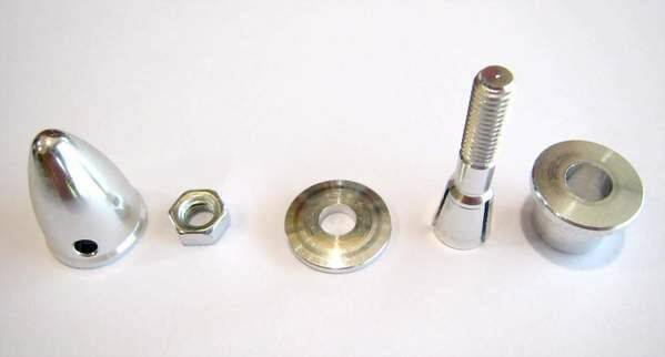

我說的槳夾是這種~~~~~~~~原廠的馬達要配獎夾軸心要剪短~不然太長了
[ 本帖最後由 jeffrery 於 2010年3月25日 11:11 PM 編輯 ]
獎夾1
獎夾1
獎夾2
獎夾2
獎夾拆開圖
獎夾拆開圖

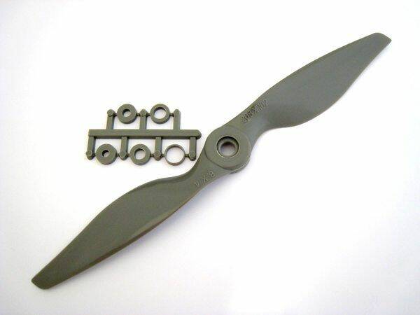

螺旋槳式這種~
螺旋槳式這種~

樓主用的是apc8040槳吧 雖然比較貴 一支接近破百價格  [應該xD]
但是真的不錯用不容易爆槳 穩定性很好

尺寸不合 需另購買3轉5夾頭 [沒記錯的話]
買廣營槳的話 中間要放夾頭那需作修改
拿個圓錐形銼刀把中間磨大一點 拿能放進去
廣營槳幾乎都要作修改
換成翔鷹400級1600kv茶壺 配他原本E-SKY 18A電變
配廣營8040槳 原廠的11.1v1100mah電池
全速電流16.5a左右 速度還可以
全速順風會爆槳 這個是廣營槳的壞處 太軟了
好處是很便宜 6支裝好像100而已吧
APC槳1支100 摔了就沒了!!
我比較沒有金錢來源所以我選擇了廣營XD
但也可以買10吋以上的槳 削製成要的尺寸
因為10吋以上的槳材質比較硬 關於方法 上網爬文問吧
因為我也不會 = ="

版主 那是你夾頭尺寸買錯了 要先看你馬達主軸心是幾mm的 再去問商家
酷愛小鬼哥會幫你挑 一般來說應該都是在修改槳的圓軸心擴大而已
應該不用去修改到夾頭 應該是尺寸買錯

你買的應該是橘色廣營8040槳
也是要看你馬達主軸心是幾mm再去配夾頭
我的馬達主軸心是3mm 配廣營8040槳就是用3mm轉5mm的子彈夾頭
