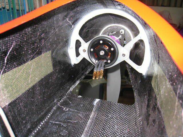

昨天的馬達後調整片粘著完成後
今天當蘭是把馬達"請"就定位

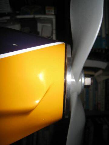

昨晚發現SPINNER底盤離機頭粉近,不到1MM
想到將來如果要調偏角,可能會摩擦道機殼, 乾脆今天把3跟鋁墊高柱 在車短 1mm變成10MM
因此讓轉盤離機殼保持1MM~1.5MM的間距

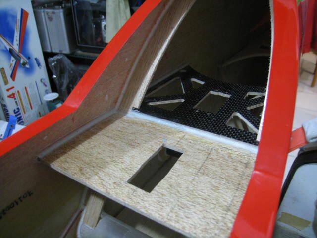

再同時也把 工作板 拉喇賜福雞座板一起上膠固定
古有名訓 "手能生腳"  熟能生巧 啦
AB濃膠 塗久了 就知道如何控制 量的多少了

保持距離1~1.5MM
保持距離1~1.5MM
安裝好螺旋槳
安裝好螺旋槳

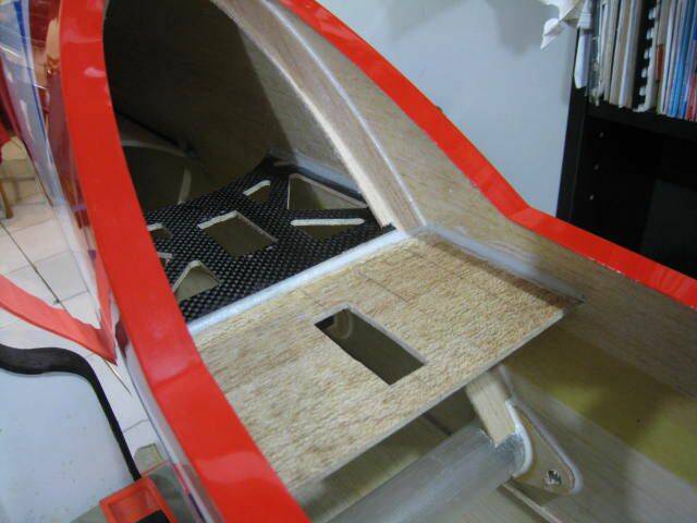

內部完成的樣子
內部完成的樣子
瞧瞧右邊
瞧瞧右邊
瞧瞧左邊 填角深度都差不多
瞧瞧左邊 填角深度都差不多

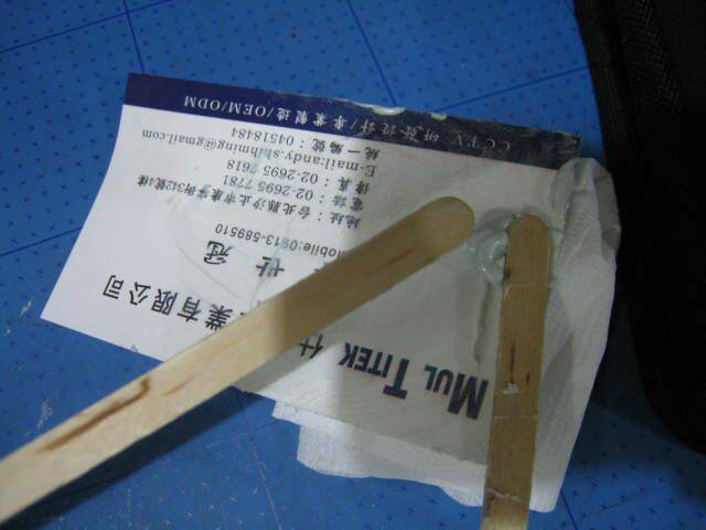

就是這種攪伴棒 賣場有賣 泡完家輝後留下來
