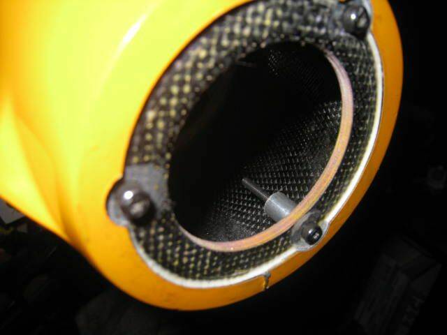

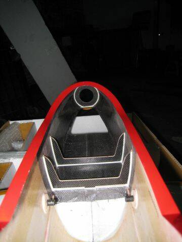

原機的機頭內側是3.5MM的硬夾板包覆碳纖維(含外部膠殼為5MM)
因此要直接鎖鼻環也OK
雖然沒有預做給引擎安裝的(豬公牙)
但是有付碳纖貼硬夾板的F1供 引擎安裝時使用
因此才會有 油 電 皆可的安裝步數

內部結構圖
內部結構圖

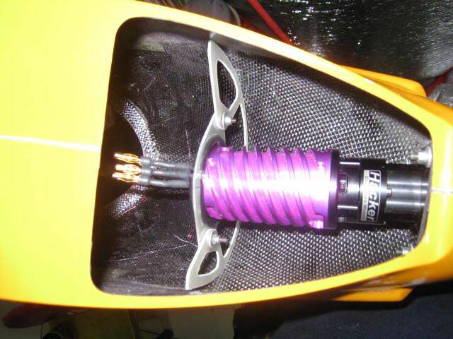

直到昨天 還免強把馬達的前固定版"搞完"
還真是被難搞的"碳纖版"踢到鐵板
只是要作一片前馬達固定片
竟動了"車床"線鋸機 鐵板鋸 電鑽 蠻力....+@#$^$%  始可完成
貼幾張告出來吧
[ 本帖最後由 世冠 於 2010年2月24日 09:13 AM 編輯 ]
看看裡頭
看看裡頭
換個角度
換個角度

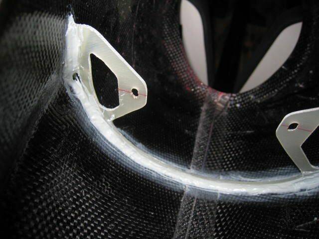

今晚只能把馬達後調整片粘上固定膠
讓他明天 頂扣扣

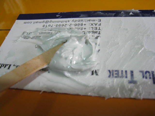

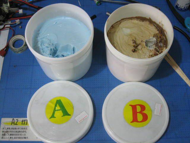

順帶提一下 所用的"濃"膠為AB濟 1比1混合
此膠稠度甚高 不垂流 附著力尚可 價格可接受
硬化後 有Q度 不死硬 各大RC店應可買到
[ 本帖最後由 世冠 於 2010年2月25日 09:23 AM 編輯 ]
白色部分
白色部分
另一角度
另一角度

AB"濃"膠
AB"濃"膠
硬化後 QQ有些許彈性 固化時間約3 Hr
