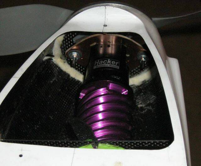

原帖由 ksung 於 2010年2月19日 05:54 AM 發表
建議這後方馬達固定版做成可調的.
這是因為很有可能你會在測試不同的prop後需要做right thrust或 down thrust的微調,做成固定的不能微調是會很麻煩的…參考一下啦

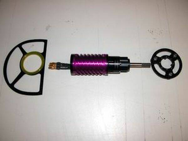

我也是一直想做可調偏角的方式
唯讀馬達前固定版在考慮 2點固定 3點固定 還是4點.....
好像都有人做哩.......
[ 本帖最後由 世冠 於 2010年2月20日 02:40 PM 編輯 ]
兩點固定
兩點固定
3點固定
3點固定

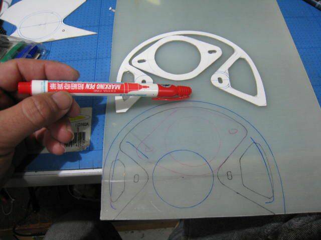

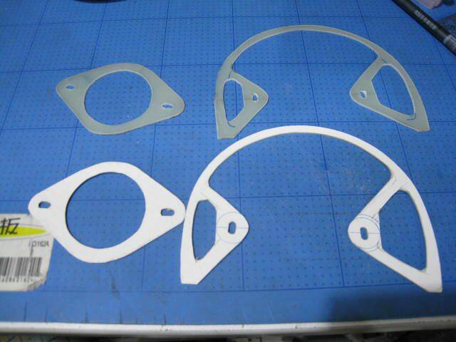

不管2點還是3點固定 先來搞後調整片
星期六了 眼看寒假快結束了 作業進度緩慢
趕趕工 把決定要做的部分先搞定吧

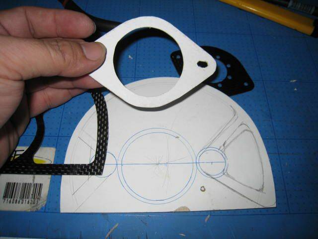

馬達偏角決定要做能調整 所幸拿出庫存的1.5mm玻纖板來做
參考KSUN大大的後調整方式做基礎 小改一下
在此感謝KSUN大大的資訊提供
[ 本帖最後由 世冠 於 2010年2月20日 07:59 PM 編輯 ]

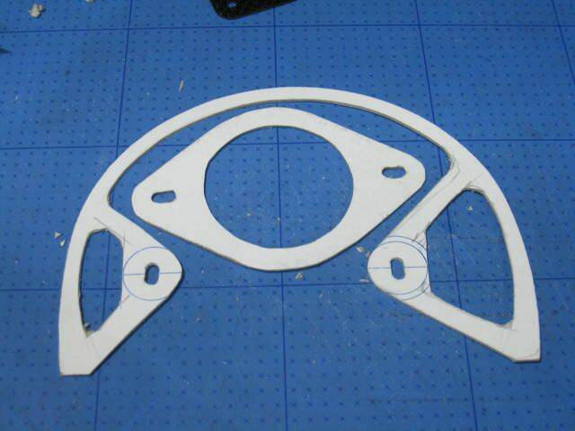

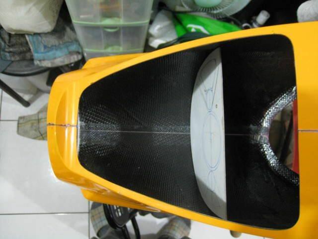

先描型 用卡紙割一片"法蘭"來合看看
先描型 用卡紙割一片"法蘭"來合看看
合進機倉內看看是否尺寸相符
合進機倉內看看是否尺寸相符
濟蘭OK就割下來"假安裝看看
濟蘭OK就割下來"假安裝看看
排一排 描上玻纖板 儘量利用空間
排一排 描上玻纖板 儘量利用空間
狗啃了2小時 搞下來了
狗啃了2小時 搞下來了

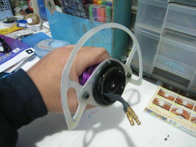

合一下 嘿嘿 呎吋沒走太多
合一下 嘿嘿 呎吋沒走太多
嘿嘿 兜兜看 前面
嘿嘿 兜兜看 前面
看看 卡撐 將將好
看看 卡撐 將將好
