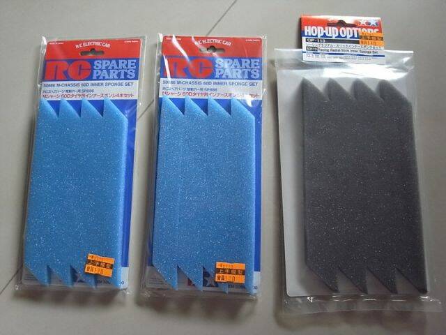

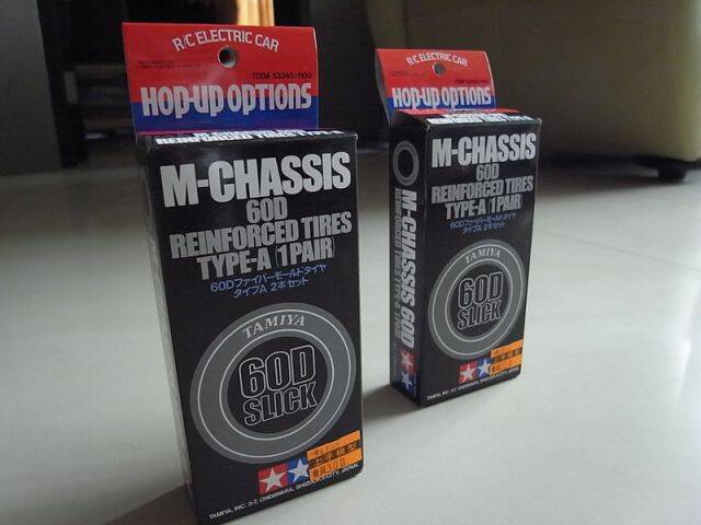

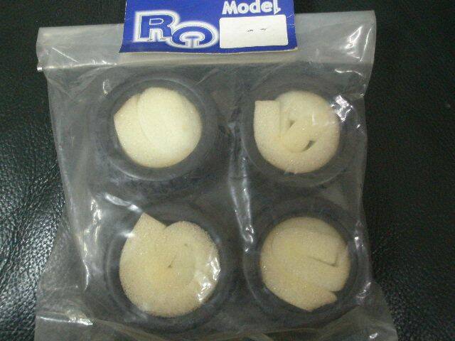

1.輪胎皮 哪牌幾度     : ride 中溫
(因為本身 田宮A胎 (有點貴又蠻Q) 內胎 有2選折 1.軟 2硬選折. 相對台製熱熔胎目前只有 某牌最好.
超軟抓地力超高內胎也很軟價格便宜.*牌子: 扣的的M系熱熔胎(胎皮上有波文*比M-03胎小..
可以用 前輪 配置 後輪用 田宮A熱熔胎配置 內稱就用軟..這樣就會差很多...)
或者全部用 扣的熱熔胎 (框用田宮)就可以..缺點過抓消耗很快..........
(有圖)後補充
2.框牌   :tamiya
(前框用 :扣的M細框 車後輪用田宮胎框就可以(最好是(跌框)
或者 前後都用M系碟框)
*記得 黏胎 先年內圈 把皮反過來黏裡面 再返回來裝內胎 再裝好在黏外圈...這樣就整樣操 都不會爆胎..)

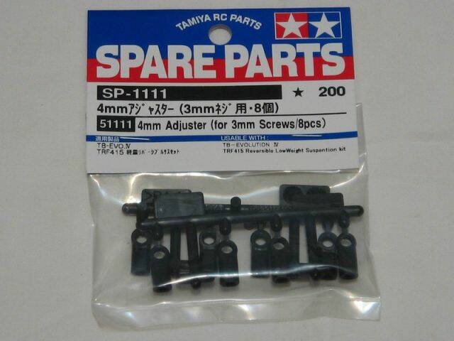

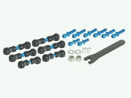

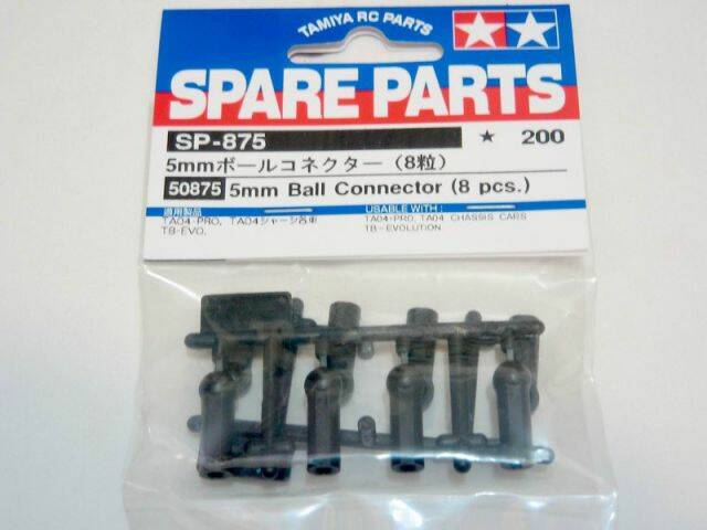

4.後輪作是否有改換可調擺臂.  :無
(後擺臂原先是一體的...... 把它換成球頭拉桿 用田宮混探拉桿(無頭自宮羅斯) 就可以 把它量一下..長度是原來件的短1.5MM就可以)
後輪就會出現+1.5或2 ..
如要內八只有 換M03R*+1.5 /M05*+2版金屬件..
培零記得需要前後墊片..虛位留 一條.....)

上可 需替換 可用改用田宮球頭拉桿改切短用.....
