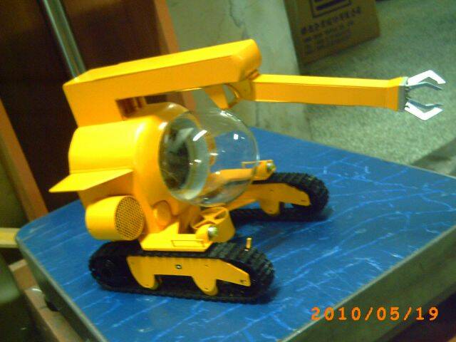

 樓主| 發表於 2010年5月19日 09:14 AM | 顯示全部樓層
變阿捏啦! 比較柔和順眼一點
碰到一個難題 鎖定式陀螺儀 無法和 混控板 匹配 切成非鎖定式也一樣 但是換成普通的 無鎖定式陀螺儀(便宜貨)就可以相容 但是等於沒效果
只好拋開混控板 只裝GY240 缺點是無法同步監控左右動力平衡 只能監控一邊 所以前進後退都會先偏一下才會進入修正 一但進入修正 航道就很直
我想換上GY401也是一樣 但LAG的TIME會比較短
現在剩下 駕駛艙點綴 水槍沒裝 和配重  外觀想加入簡單曲線但美工不是我的長才 先用小畫家塗塗看

發表於 2010年5月19日 11:26 PM | 顯示全部樓層
原帖由 winwin 於 2010年5月19日 09:14 AM 發表
變阿捏啦! 比較柔和順眼一點
只好拋開混控板 只裝GY240 缺點是無 ...
ㄚ文...大師  素不素抖動得粉厲害ㄚ(干擾.不支援)
對了...還是用原本的配置法嗎(接收機 - 混控板 - 陀螺儀 -電變-馬達)如果混控板陀螺儀先後對換ㄋ.嘿嘿
