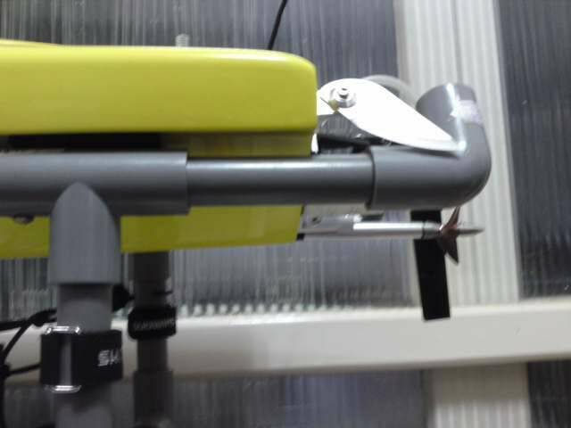

我感覺跑起來快的時候就像前輩你說的剩下V底觸水...這樣兩旁的壓水板似乎再高速十後根本沒有碰水 只有轉彎才有用!
發表於 2010年3月8日 12:16 AM | 顯示全部樓層
原帖由 阿兵哥 於 2010年3月7日 22:36 發表
因為競速v艇在高速航行時,應該只有槳葉及v底接觸水面,所以;可以藉由壓水板和軸架角度的調整,達到較佳狀態...以上;你可以參考看看!...如果可以po船身側面照片(壓水板.砲管角度)對於問題的解決或許會有所幫助.. ...
收圖囉!!
[ 本帖最後由 搞神秘..先生!! 於 2010年3月8日 12:29 AM 編輯 ]
船軸角度..
船軸角度..
壓水版角度
壓水版角度

你先找個浪小的日子把軸調整成跟船底平行試試看吧! 反正你就下水跑兩圈就上岸調整! 慢慢來一定會成功的...壓水板就先別調低了!!

先把船具歸零  我再試看看..

1.軸架好像太低了你可以先設立基準點(先拆下槳將船正放在玻璃板上當槳插剛好碰到玻璃面時)再試航作調整2.壓水板也可以用這種原理設定 ...但是..調的越低阻力愈大.....
