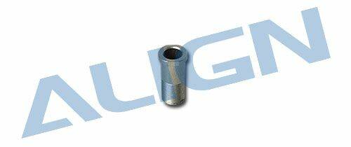

小弟的小暴龍情形也是一模一樣,從GU-210無法鎖定後更換GY-401,再來就是尾舵控制組滑套"卡卡的",更換尾軸、皮帶、加潤滑油後還是一樣,猜想是銅襯滑套磨損造成的(銅襯未脫離),昨晚將金屬更換回與10樓大大一樣的塑膠尾翼組,尚未安裝時手撥左右邊均順暢,但裝上後尾槳與尾管固定螺絲可能鎖太緊,結果尾伺服控制時左右依然卡卡的,將螺絲鬆開一點後靜態測試左右向正常,但動態測試時起飛約10公分以上即出現自旋情形,尾槳無法控制。
請問有經驗的大大,450電直零件有單賣金屬尾控制組的銅襯滑套嗎,單推改雙推尾控制組後卡卡情形會改善嗎,如何解決尾翼問題,不然無法升空只能作靜態觀賞了。
發表於 2010年2月1日 05:53 PM | 顯示全部樓層
回復 11樓 sec5200 的帖子
有單賣滑套
450尾軸滑套 HS1281
