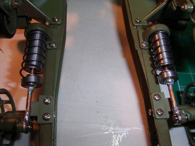

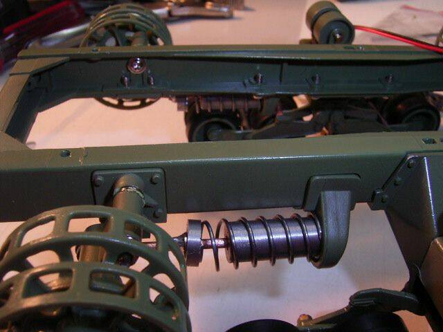

今天晚上搞這半履帶車的後彈簧組,終於搞完了........................
NPNT(沒圖沒真相)PO圖囉~
作法: 略~~~(懶的打了.......)
收工!

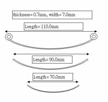

This is the tools
[ 本帖最後由 MCU2005 於 2010年7月27日 12:56 AM 編輯 ]
發表於 2010年7月27日 01:22 AM | 顯示全部樓層
原帖由 MCU2005 於 2010年7月27日 12:48 AM 發表
This is the tools
Sharing with the front reel spring data. You may adjust the length & the thickness by your own.

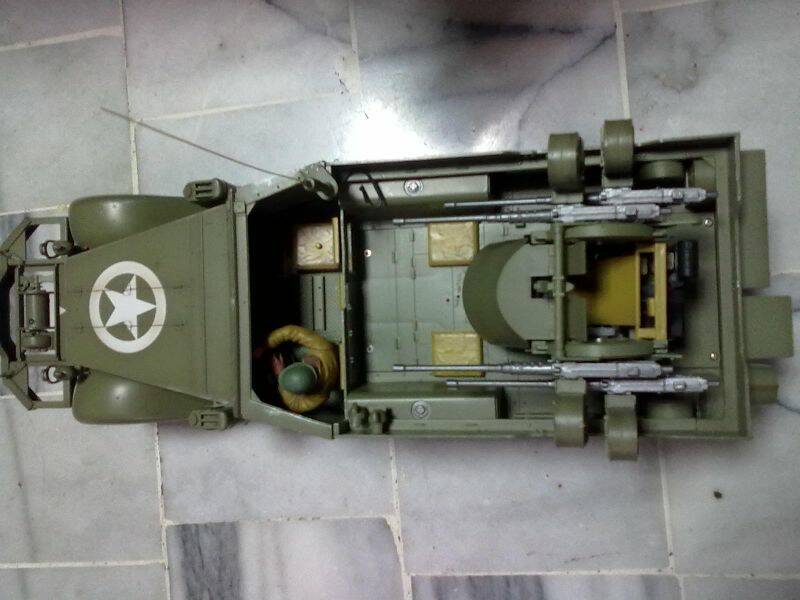

威大~~我已經把電池盒給切了~~使用了11.1v / 25c的鋰電~~厚~~比用鹼性電池還要有力~~車速也快了些......電池就埋在砲座裡~~其餘東西就往車頭塞........
  外觀找不到電源開關喔~~另外也拉了條充電~~也是隱藏的~~目前想不到好方式可就近充電~~所以充電接頭也暫時埋在砲座地板內.........要用時就拆4顆螺絲就可以~~所以砲座可與車輛完全分開..........
發表於 2010年7月28日 01:49 PM | 顯示全部樓層
真高興越來越多同陪.
電源開關 和充電接頭 我把他放在車尾 "星星"箱內.
並改成開蓋式, 地方都夠大的
