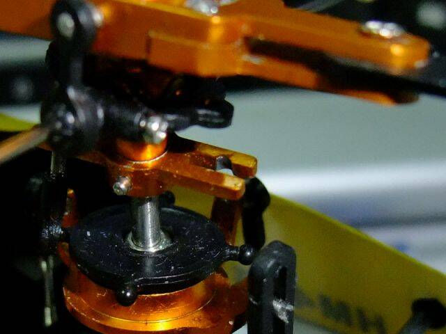

4#6的另一個大問題
4#6還有另一個大問題
連桿會磨損類向位器的鋁合金
圖一:連桿磨擦鋁合金
圖二:鋁合金已磨損
改善方式:磨損處墊一片鐵氟龍墊片,再用熱縮管包覆,再上一點矽質油。
[ 本帖最後由 shk_ice 於 2010年3月1日 11:39 AM 編輯 ]
發表於 2010年3月1日 06:46 PM | 顯示全部樓層
原帖由 shk_ice 於 2010年3月1日 11:32 AM 發表
4#6還有另一個大問題
連桿會磨損類向位器的鋁合金
圖一:連桿磨擦鋁合金
293914
圖二:鋁合金已磨損
293915
293916 ...
不知道要說是"好奇怪的鋁合金!"? 還是說"好奇怪的拉桿"?
"鋁合金"的硬度居然沒有"拉桿"的硬?
不知道那拉桿是什麼材質的?
發表於 2010年3月3日 08:31 AM | 顯示全部樓層
4#6還有另一個大問題
連桿會磨損類向位器的鋁合金
圖一:連桿磨擦鋁合金
293914
圖二:鋁合金已磨損
293915
293916 ...
師兄,這枝連桿很容易飛掉,是否平衡翼鎖得大緊導致?你有這樣的情況?
發表於 2010年3月3日 08:45 AM | 顯示全部樓層
回復 17樓 KENYIPS 的帖子
我還沒遇到過連桿會甩出飛走的情形
因為這個零件沒單賣,為了不讓他磨損,
改成這樣連桿只能上下滑動,
往外滑會被熱縮套管擋住,
就算沒改也不會甩飛才對,
檢查一下是否球頭與連桿虛位過大導致。
