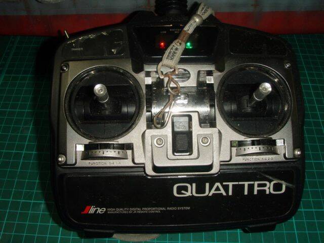

履帶車用的遙控器控制桿
發表於 2010年1月20日 02:59 PM | 顯示全部樓層

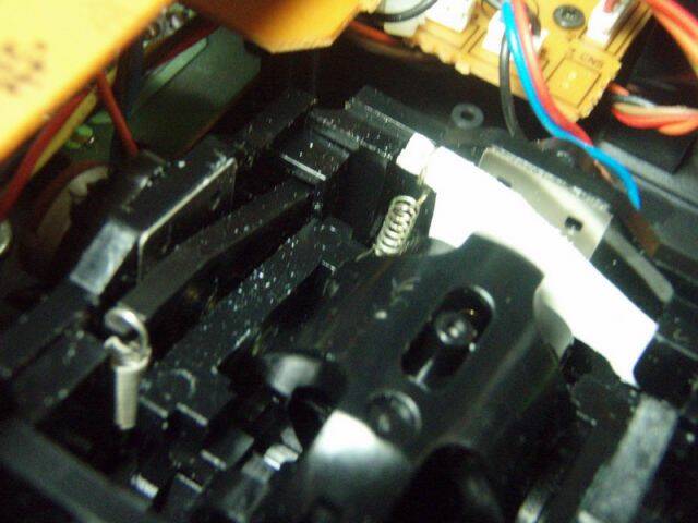

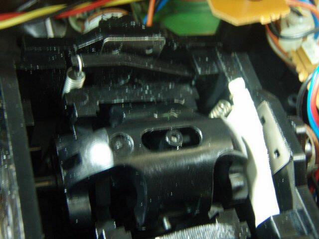

JR(4動)遙控器.原本一邊也是節流控制修改成你所說的..
圖片白色的部份就是自製的
影片檔..https://www.youtube.com/watch?v=AsoX7bTbNvA

大大~~這樣修改後~那VR(可變電阻)呢??是否也要更換成中立點的VR呢??
發表於 2010年1月21日 01:49 AM | 顯示全部樓層
不需要啊!電變重新設定就好了啊(HL戰車電變不能設定)但一般車用電變及TAMIYA戰車的電變中心點都可以設定的
4動遙控器的可變電組(VR)並不是因為是節流閥他就設定在最底.一樣也是在中央,
[ 本帖最後由 rotus 於 2010年1月21日 02:04 AM 編輯 ]
