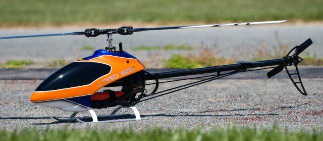

 樓主| 發表於 2010年1月14日 12:11 AM | 顯示全部樓層
回復 31樓 ING 的帖子
塑膠板這樣操,不會有問題嗎
發表於 2010年1月14日 12:16 AM | 顯示全部樓層
原帖由 pribint 於 2010年1月14日 12:11 AM 發表
塑膠板這樣操,不會有問題嗎
沒問題 因為混大量碳纖  (德國名機mikado logo系列也是塑膠版)
我是喜歡金屬質感   所以才飛金屬版   塑膠版一樣耐操
M3D可以說是台灣版的LOGO   拿來當平時練習機很實惠  (機子稍貴  但耗材便宜)
700E 是要爽飛才會抓出去飛  (機子中等  維修很貴)
[ 本帖最後由 ING 於 2010年1月14日 12:22 AM 編輯 ]

發表於 2010年1月14日 09:01 AM | 顯示全部樓層
塑膠板這樣操,不會有問題嗎
我的600就是塑膠板的
破千趟了
沒問題
