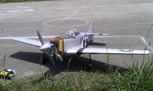

我的kyosho  p-51今天首航了...
飛機很好飛....整台飛機就是一個字 飄...
降落也相當好降..速度大約只有20公里
收腳根本不用改...因為飛機相當的輕..
感覺起來飛不太快...我裝saito 125..
由於還是新引擎..大概只有中速飛行..
連起飛也大約只要用到1/2油門..就輕易爬昇..
這台飛機真的不錯飛...但我這台有瑕疵...兩片主翼合不起來...
主翼內的鋁管座..角度不對..導致主翼接合還會有8mm的縫...
買kyosho的機子..現在不等於品質保證了 ..但話說回來..還有哪個牌子的飛機能做的那麼好飛...
買的時候還是事先假組裝一下..
免的像我一樣欲哭無淚...
左邊整片主翼拆開...打開重新僑角度...主翼也用ab膠黏死了...沒辦法對拆了..好不方便
要不然開轎車飛這台還真的很好帶...主翼長達1812mm  對拆也才90公分

 樓主| 發表於 2010年5月19日 08:52 PM | 顯示全部樓層
恭喜阿重p 51首航成功
重心配置正確
頭都不用壓重
整架飛機會相當好飛

可以請問propller多大嗎? 謝謝... ^^

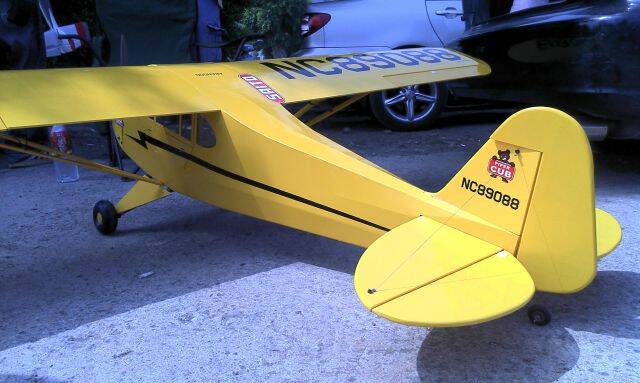

p51很美
這J3是雷虎的?很漂亮!J3裝了雙缸真像真,如果引擎上面的黑罩子也有就更像了  水喔
發表於 2010年5月20日 12:58 PM | 顯示全部樓層
原帖由 james58 於 2010年5月20日 10:42 AM 發表
p51很美
這不是雷虎的J3歐..這台是中航的..原廠建議120引擎...
雷虎那台是50的歐...這兩台我都有...飛起來感覺都一樣

回復 65樓 cap333 的帖子
15*8APC....全速9000轉...應該可以上到萬轉..新引擎還在  BREAK IN
