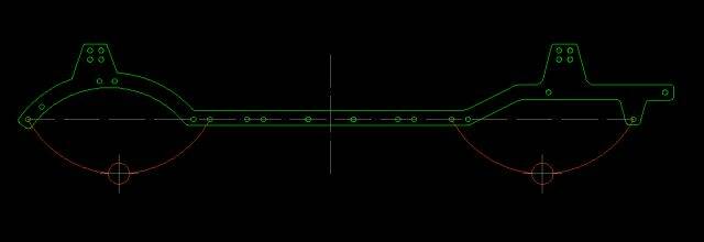

原本晚上要去麻煩車友幫忙加工馬達座的板子..
發現中央齒輪箱與LP的高度落差太大,
導致中傳動軸的萬向結達到運作的極限,
因而無法順利進行傳動軸的運作.... 會一頓一頓的@@
最基本的動力都無法傳遞到前後軸...更不用談後續的東西了...
唉,所以原廠的那兩隻黑金鋼大樑...宣告放棄了...
後來找出之前有仿國外車架所畫的圖,當時畫的時候,小弟還沒有田宮HI-LIFT海力士...
但剛才將圖面上的葉片簧孔位及前後軸距  與  HI-LIFT實車互相對照之後,
軸距約280mm一樣, 但葉片簧兩端鎖孔比田宮實車架的,長度多了約4mm,(還差蠻多的..)
請教大大們, 海力士軸距是約280mm對嗎? ..
希望這車架可以用...

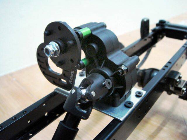

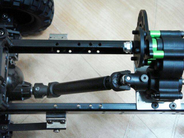

 樓主| 發表於 2010年2月4日 09:08 PM | 顯示全部樓層
今再把中央齒輪箱裝上看看,因為目前車子是空載的狀況,
如果車子是全備的重量時,車台整個會往下降,
自然也會縮近中央齒箱與LP的距離了...
原本擔心, 那如果做落差,中央齒箱與LP的距離不就又可能會拉遠了嗎!!??
但想一想, 用原廠葉片簧的配置,應該落差不會很大,
所以中央齒箱與LP的距離應該還在容許範圍內..(純屬推測,仍須實際跑過才知道...)
剛剛加了點重量在車台上,傳動軸運作有比較順了,
有點想把車台的重量加重一點,這樣跑起來,那死硬的葉片簧或許會靈活些,
同時是否也會接近實車重量與葉片簧軟硬度的比例呢??..(純屬推測,仍須實際跑過才知道...)
