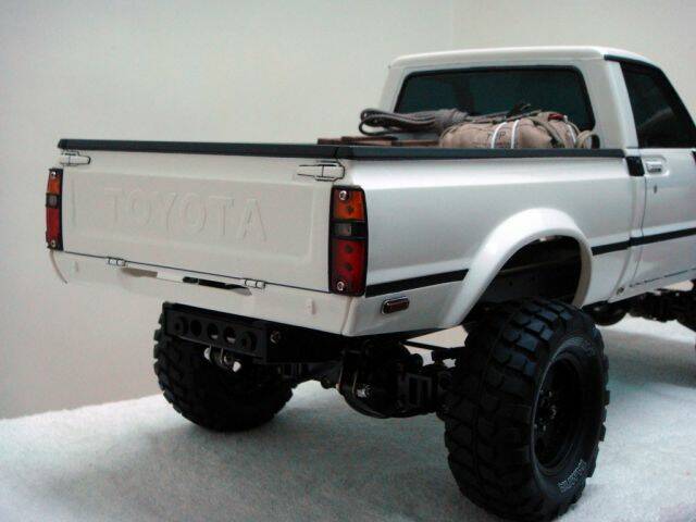

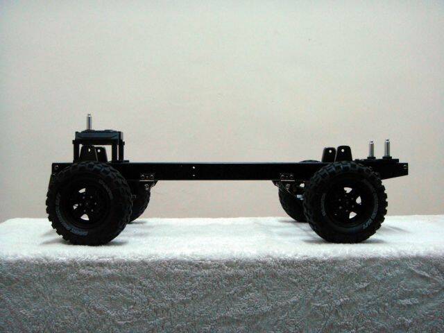

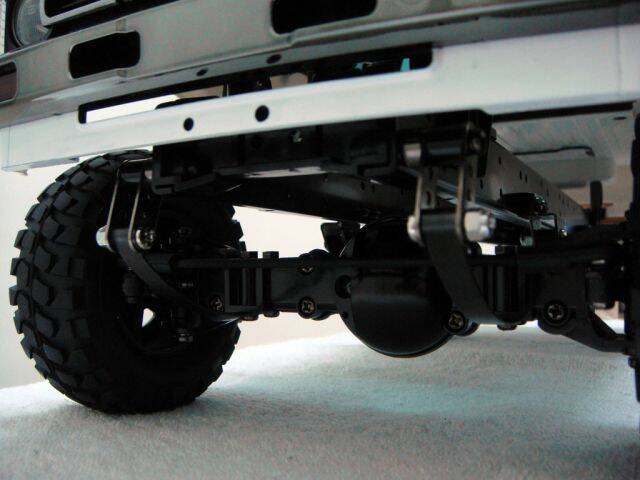

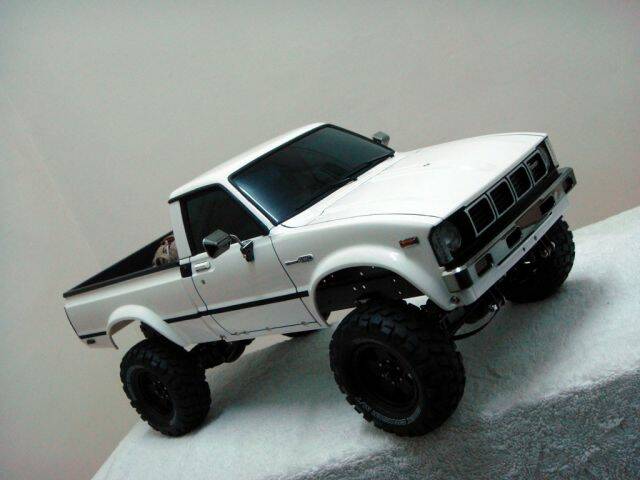

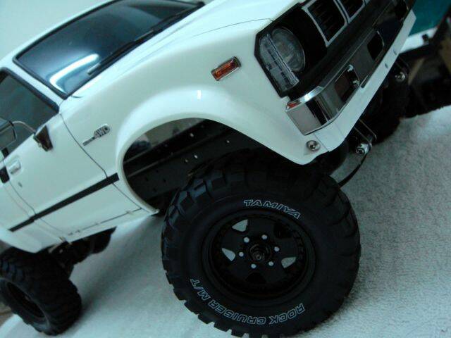

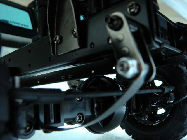

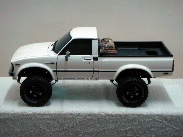

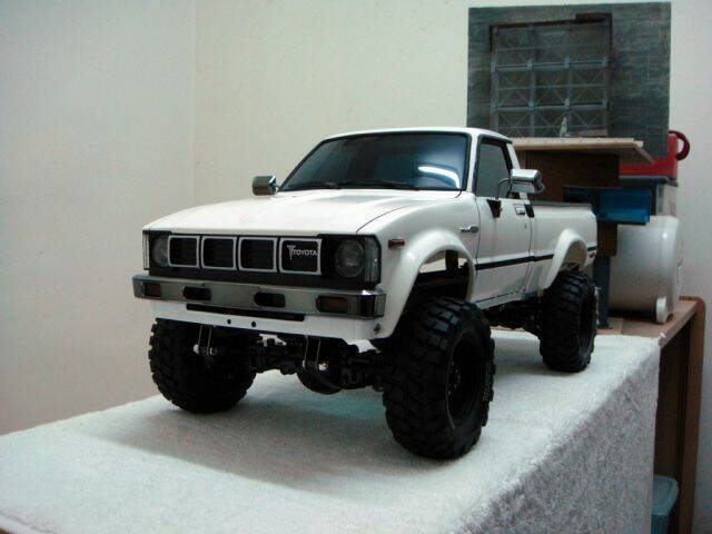

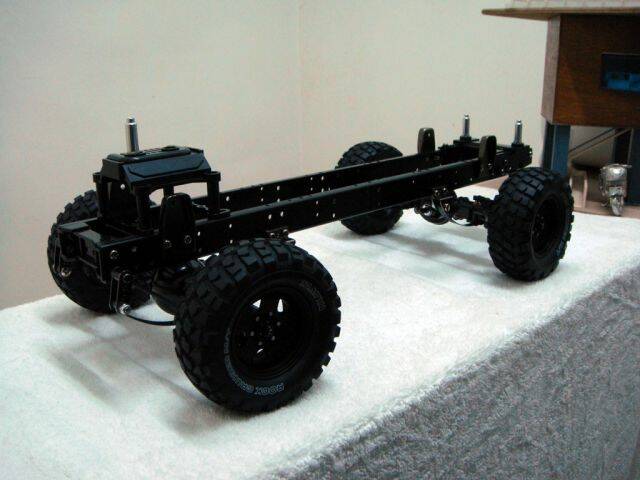

裝上車架
看到原廠設計的車身高度,覺得蠻高的..
後來將葉片簧鎖到輪軸下,整體降低了約15mm吧~
不過還是覺得太高 ...所以想要再降低3根車殼柱的高度,(大約再降15mm)
不知道為什麼,總一直想要降低車身高度...(或許比較接近一般人的視角高度?)
配原廠的1.9小胎,感覺車身比例變長了,如果再降低車身,應該看起來會更長吧!!??

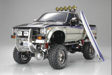

網路找到的參考圖
網路找到的參考圖
[ 本帖最後由 way6317 於 2010年1月22日 06:25 PM 編輯 ]
網路找到的參考圖
網路找到的參考圖

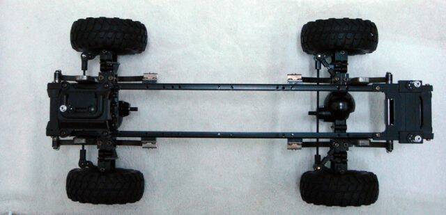

 樓主| 發表於 2010年1月22日 11:54 AM | 顯示全部樓層
原帖由 bbg8192 於 2010年1月22日 09:24 AM 發表
老哥
這各原廠車架要把它改到很低要改很大勒
方大哥,小弟想不使用原本的3段齒輪箱,因為中傳動軸離地蠻近的..(肚子蠻低的)
可能找別的齒輪箱來替代~這部份比較頭大
轉向伺服機想擺到原本變速伺服的位置,
然後電池的擺放也頭大,標準直條鎳氫電池,可能會太長~
車高的話,現在鎖到軸下,已經降一點了,車殼柱如果再降低,應該會再矮一點,但希望車殼不會跟電裝相犯...
想讓它盡量簡化,看起來清爽一點

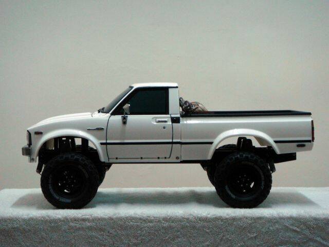

 樓主| 發表於 2010年1月22日 12:07 PM | 顯示全部樓層
車殼再降15mm的話,大樑差不多就是位於紅色塊的位置,
感覺比較不會頭重腳輕~~
