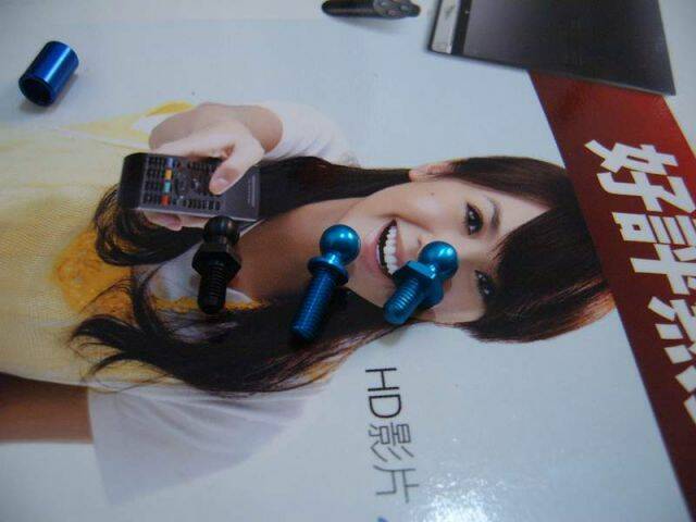

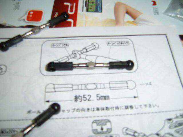

組裝拉桿.......
原廠的太細需要換粗拉桿頭及球頭
第2張照片藍色是田宮
黑色是YO
[ 本帖最後由 烏丸ちとせ 於 2010年1月7日 10:16 PM 編輯 ]

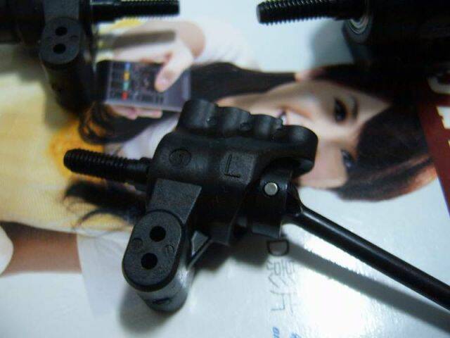

組裝擺臂.它有分左右邊按照說明書即可
後輪座有寫左右邊.傳動軸也有分前後
輪座培鈴請找到一個像"香港保濟丸"的盒子
全部8個
[ 本帖最後由 烏丸ちとせ 於 2010年1月7日 10:22 PM 編輯 ]

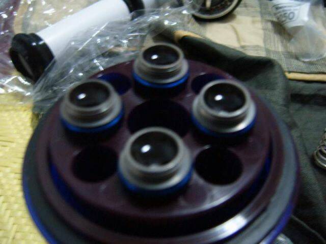

 樓主| 發表於 2010年1月7日 10:24 PM | 顯示全部樓層

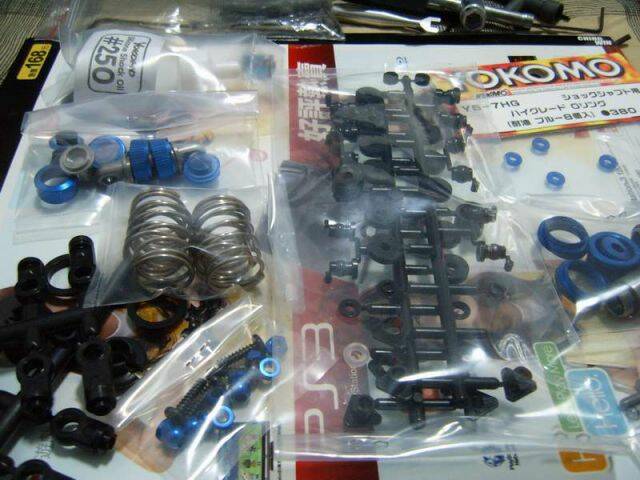

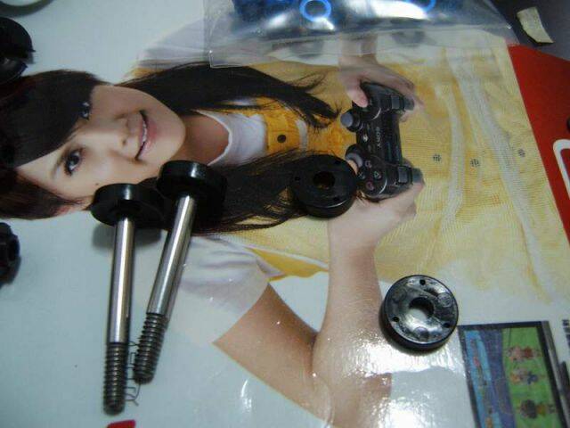

組裝避震器
我是用3孔的活塞
甜甜圈O環則由元本透明換成耐油藍色的
使用TRF O環油
不過我在想田宮附車是400番油
YO的是250不知道好不好用
[ 本帖最後由 烏丸ちとせ 於 2010年1月7日 10:29 PM 編輯 ]

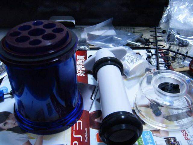

 樓主| 發表於 2010年1月7日 10:33 PM | 顯示全部樓層
以前灌油需要放置3天等氣泡消失
現在不用那麼麻煩.因為現在有了"真空吸引器"
送禮自用兩相宜.還男女通用........................畢~~~~~~~~~~~~~畢
抱歉上面說明被系統自動刪除
發表於 2010年1月7日 10:35 PM | 顯示全部樓層
原帖由 烏丸ちとせ 於 2010/1/7 14:33 發表
以前灌油需要放置3天等氣泡消失
抱歉上面說明被系統自動刪除 ...
用這莫好........
田宮貴喔..........
 樓主| 發表於 2010年1月7日 10:36 PM | 顯示全部樓層
D-MAX避震器比一般房車的還短
照片右邊是TRF避震器.左邊是D-MAX避震器
是短行程的短避震
[ 本帖最後由 烏丸ちとせ 於 2010年1月7日 10:37 PM 編輯 ]
