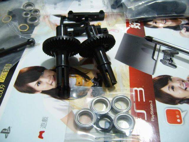

它出廠時的滾差也已經組裝好了.讓玩家不用怕珠子滾不見

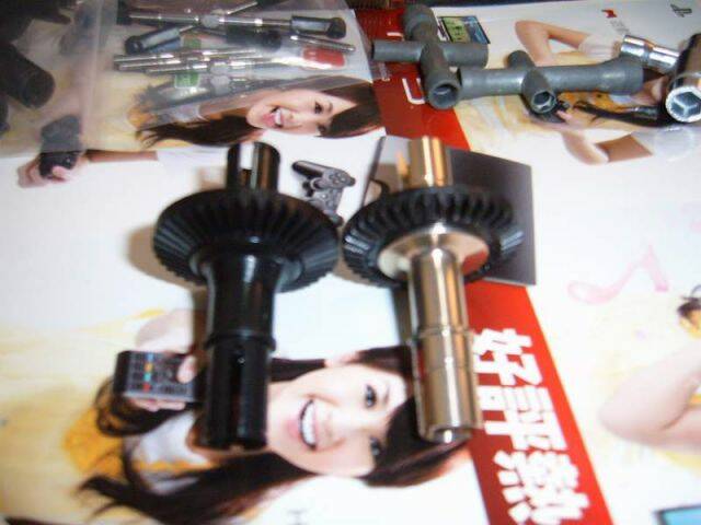

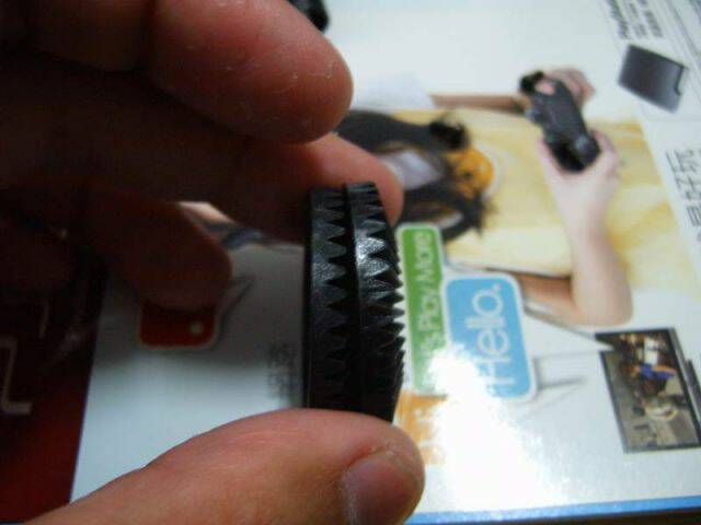

右邊是D-MAX的齒輪.左邊是SD的齒輪
除了材料有點不同.齒數大小完全一樣

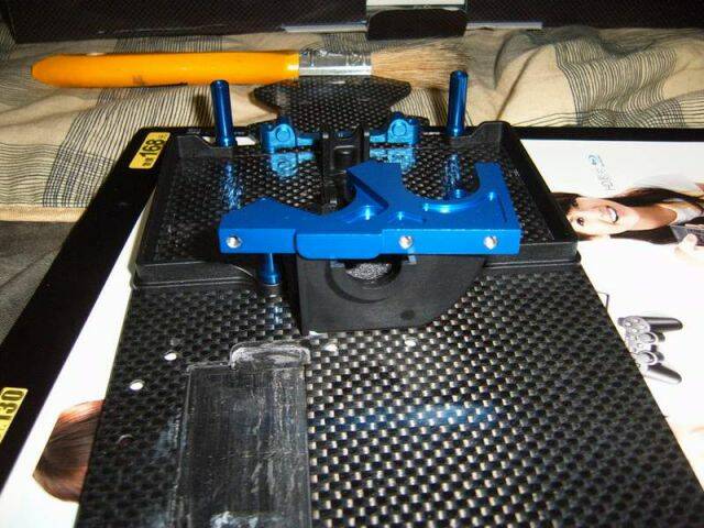

中央座請注意.它下面有一塊突起物
裝上凹槽會變成鎖螺絲兩側有空隙
如果硬鎖緊底盤背面會清楚看到突起物的形狀

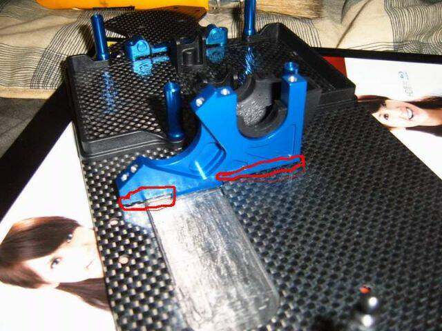

 樓主| 發表於 2010年1月4日 07:58 PM | 顯示全部樓層
紅圈處有空隙...........................

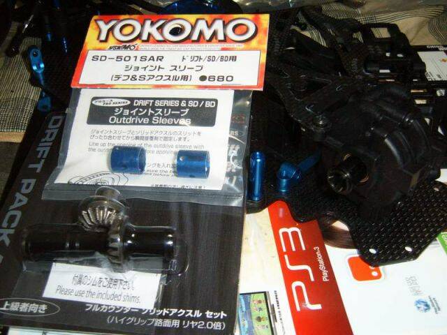

 樓主| 發表於 2010年1月4日 08:00 PM | 顯示全部樓層

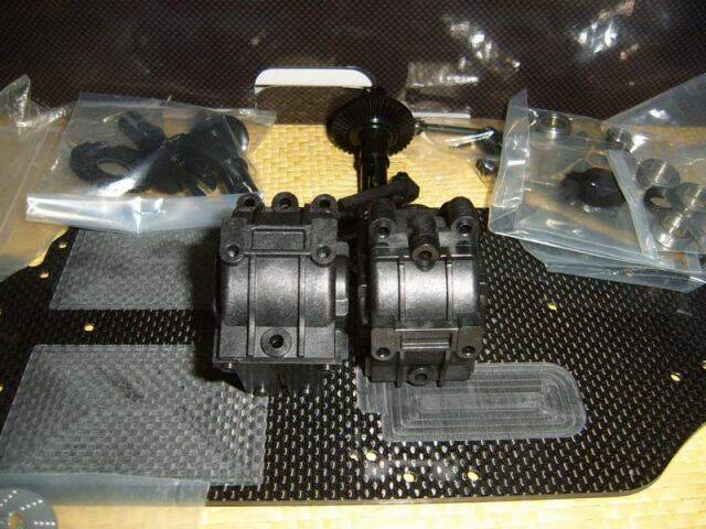

我覺得如果滾差換金屬.會比較耐用
照片右邊是TB-03滾差
 樓主| 發表於 2010年1月4日 08:22 PM | 顯示全部樓層
而它的中央齒箱像B-MAX4
前後齒箱是SD的
所以我準備把照片中的東西裝上
