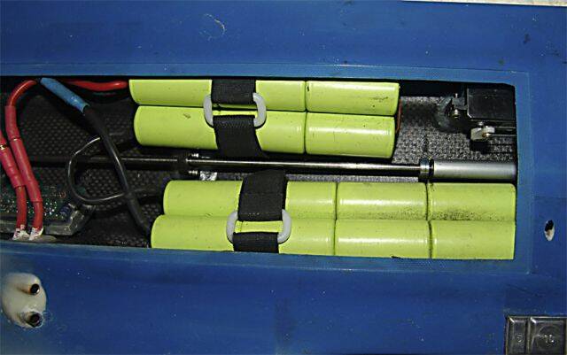

說真的..你跟我說的重心問題  我今天又考慮了一天..
因為如果改放兩側的話我另一顆電池怎辦...
我知道我現在電池放在前面吃水大概有一半...
但是我朋友的上個禮拜是翻船..  他也是放前面  一轉彎風一來
就翻掉了  撿回來   打開船蓋  冒煙....    兩顆電池買單
發表於 2010年1月28日 06:58 AM | 顯示全部樓層
電船真的千萬要做好防水 裡面的電子設備接觸水損失會很大! 建議你一定要用膠帶貼好 在測試看看是否會漏水!
假如真的沒辦法解決電池問題 你可以裝一顆就好 裝左側可以抵銷反扭力!

又學到一招了..   裝一顆就好 裝左側可以抵銷反扭力!   我應該會把電變接收根接收電池放中...
原本接收的地方放抽水馬達..我應該也會買幾顆A123來用...

你的mono船沒有反扭問題只有直線會偏的問題...你的船沒有自動翻船扶正裝置...就把中心重心靠中最好....

那如果說..把電池放兩邊往前推 會跟電池放中間一樣嗎?(會有不倒翁的效果嗎? ...
比賽的mono專用空殼會比你的船輕1/3~1/2船底也會不同....
