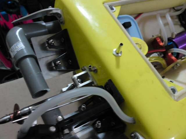

抽水馬達是要從這裡噴水出來!!
抽水馬達是要從這裡噴水出來!!

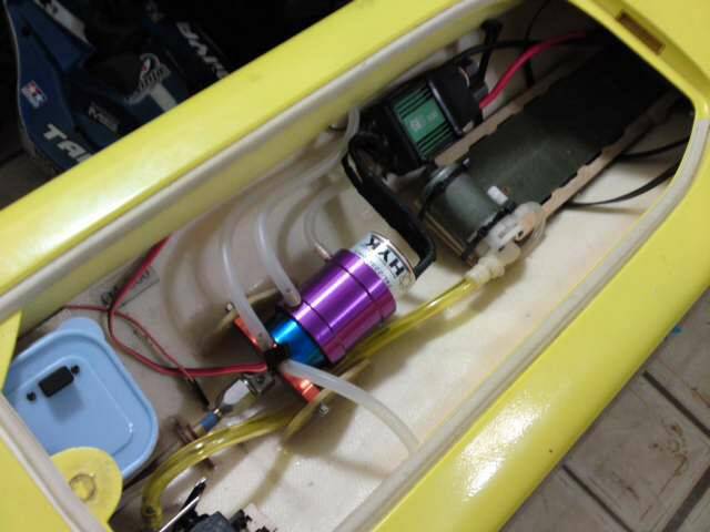

電池座再延長...
電池座再延長...
我的大噴噴..(貼紙還沒有清乾淨)
我的大噴噴..(貼紙還沒有清乾淨)
